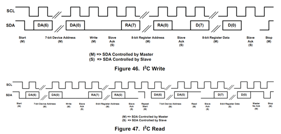

TLV320ADC3101 I2C配置问题
根据手册时序 用IO模拟I2C时序 读写ADC3101寄存器
手册时序如下图
最后结果无论写入什么值 还是读默认的值都显示255,求解答
