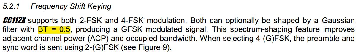

6)Gaussian filter的BT参数在用户手册里是0.5,如下图
这个BT参数是否能够设置为其他值?
