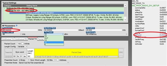

    我现在通过两个开发板基于433MHz建立无线通信,通过smartRF studio7对发射功率进行设置,
TX设置10dBm,对应的.txPower=0x3DCB,修改了发射程序里面对应的.txPower。我看到在868MHz的发射例程里面有对应的设置
    在433MHz频率的情况下,我想修改发射功率为0,不太清楚这个对应的值是怎么计算的。请问怎么修改呢?我查看了技术手册,没有看明白寄存器值的设置。请TI工程师帮助一下,谢谢。

  • 首先,CC1310 LaunchPad是按868MHz匹配的,并且是使用的Rev A版本芯片,不能工作在433MHz频段。
    其次,smartRF studio里可以查看433MHz下各个不同发射功率的对应txPower设置值。
  • 谢谢您的回复,Smart RF@433的txpower最小为6dBm,没有<6dBm的设置了,所以对应的.txPower修改比较困难了,请问ti在测试时,那边有没有相应TX Power的对应表@433?

  • 集成balun? 是哪一颗呀?
    测一下如下的表。
    PA TABLE 433 MHz C7XD_4251 rev 1.0.0
    Power level txPower
    Max, def VDDR, 13.7 dBm Settings B83F
    Measured power (dBm)
    13 dBm Settings D80F
     12 dBm Settings 784E
     11 dBm Settings 4E48
     10 dBm Settings 3846
     10 dBm Settings 46CB
    9 dBm Settings 38C8
    8 dBm Settings 2EC6
    7 dBm Settings 2AC5
    6 dBm Settings 24C4
    5 dBm Settings 20C3
    4 dBm Settings 18C2
    3 dBm Settings 16C2
    2 dBm Settings 12C1
    1 dBm Settings 12C1
    0 dBm Settings 0EC1
    -10 dBm Settings 04C0
