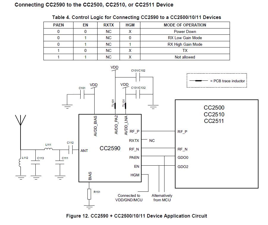

CC2500自动控制CC2590,需要配置哪些寄存器?
不是自动控制的,您需要根据datasheet的Table 33 来选择GPIO并配置
你如果用外部MCU就要考虑timing的实时性啦。这个对开关速度是有要求的。
cc25xx、cc26xx等控制这些信号都是比较底层的。这点很重要。
