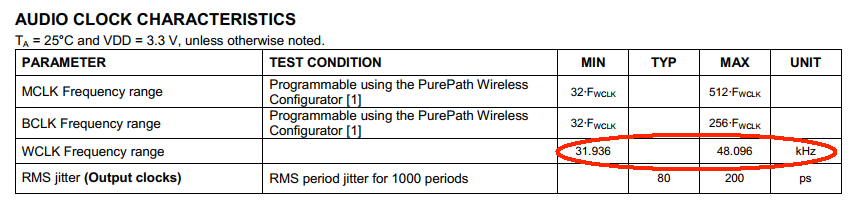

我认真阅读了一下CC8530的datasheet,CC8530的采样率是必须在限定的范围内,如下图

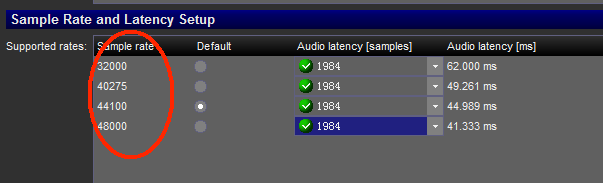

在pure path wireless configuration中只有四种采样率可选吗,如下图:
