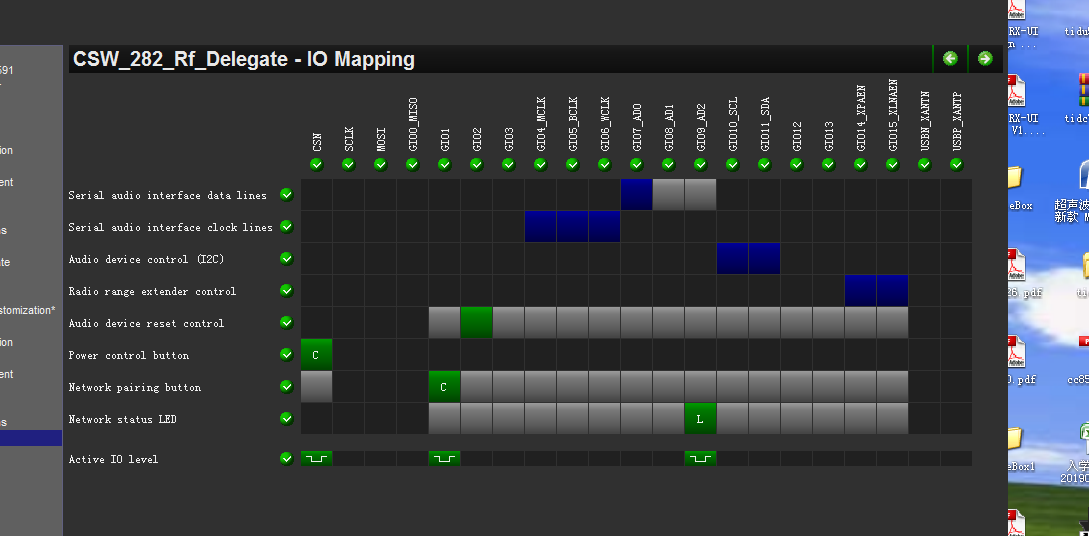

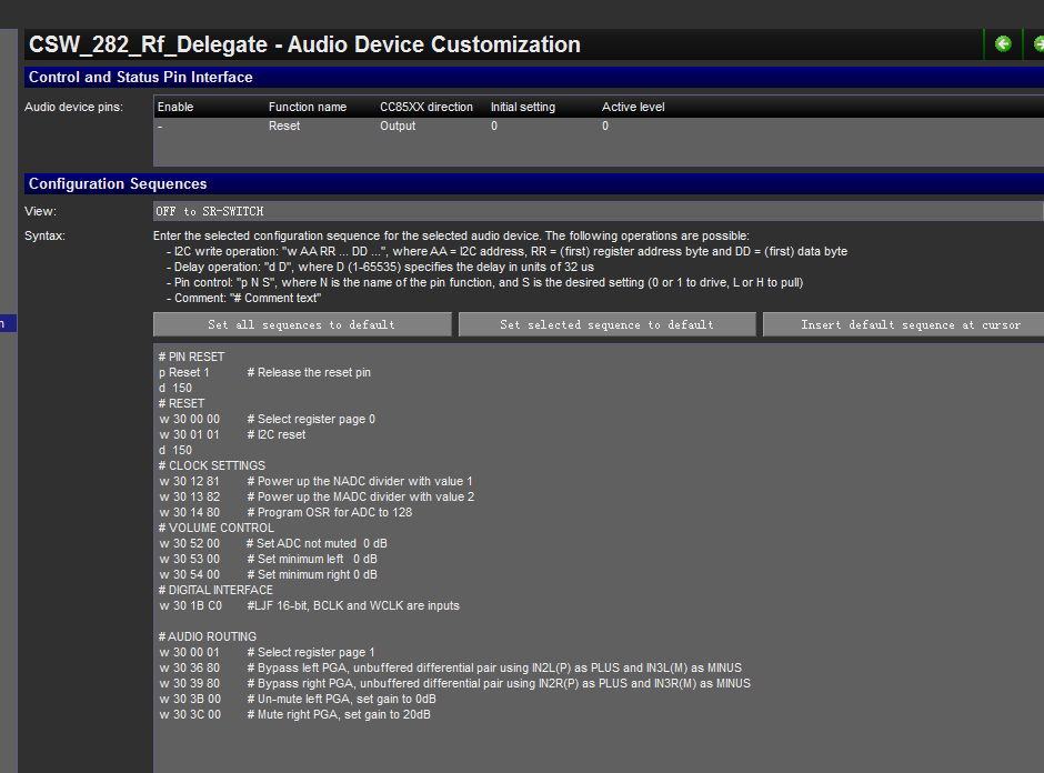

我现在使用PurePath Wireless Configurator 芯片使用CC8530 ,现在使用C8530自带的IIC设置TLV320ADC3101,但设置后TLV320ADC3101没有数据输出
这里的配置要注意点什么吗?
還請指導下
