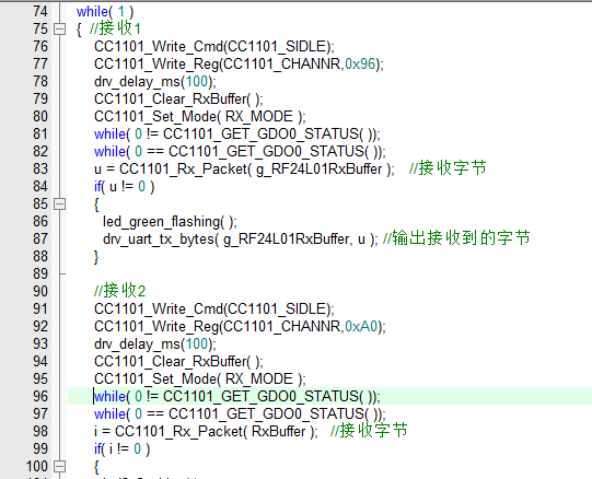

CC1101多机通讯问题,之前做过一对一通信,现在做三台机器发送,一台机器接收,用的跳频循环三个信道接收,如下图代码,每个信道接收前都需要判断GDO0引脚输出(CC1101_IOCFG0设置0x06)。现在我只用了一台设备发送,第一个信道接收一次信息后,运行到下面的一个信道时(该信道的发送端未开启),就一直卡死在判断GDO0输出的while中,不能继续循环接收第一个信道的信息,不知道怎么搞了,求解决!
有一个非正式的例程,基于CC430 [RF部分跟CC1101一样] 的跳频实现,供参考:TRX_demo_CC430.zip
