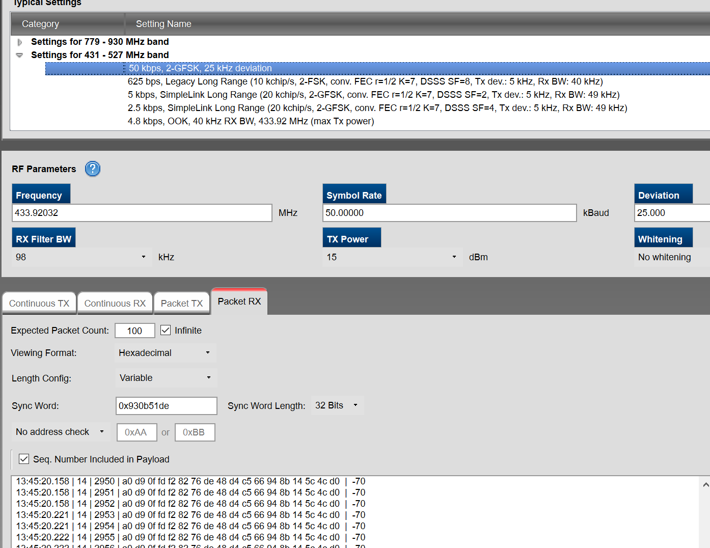

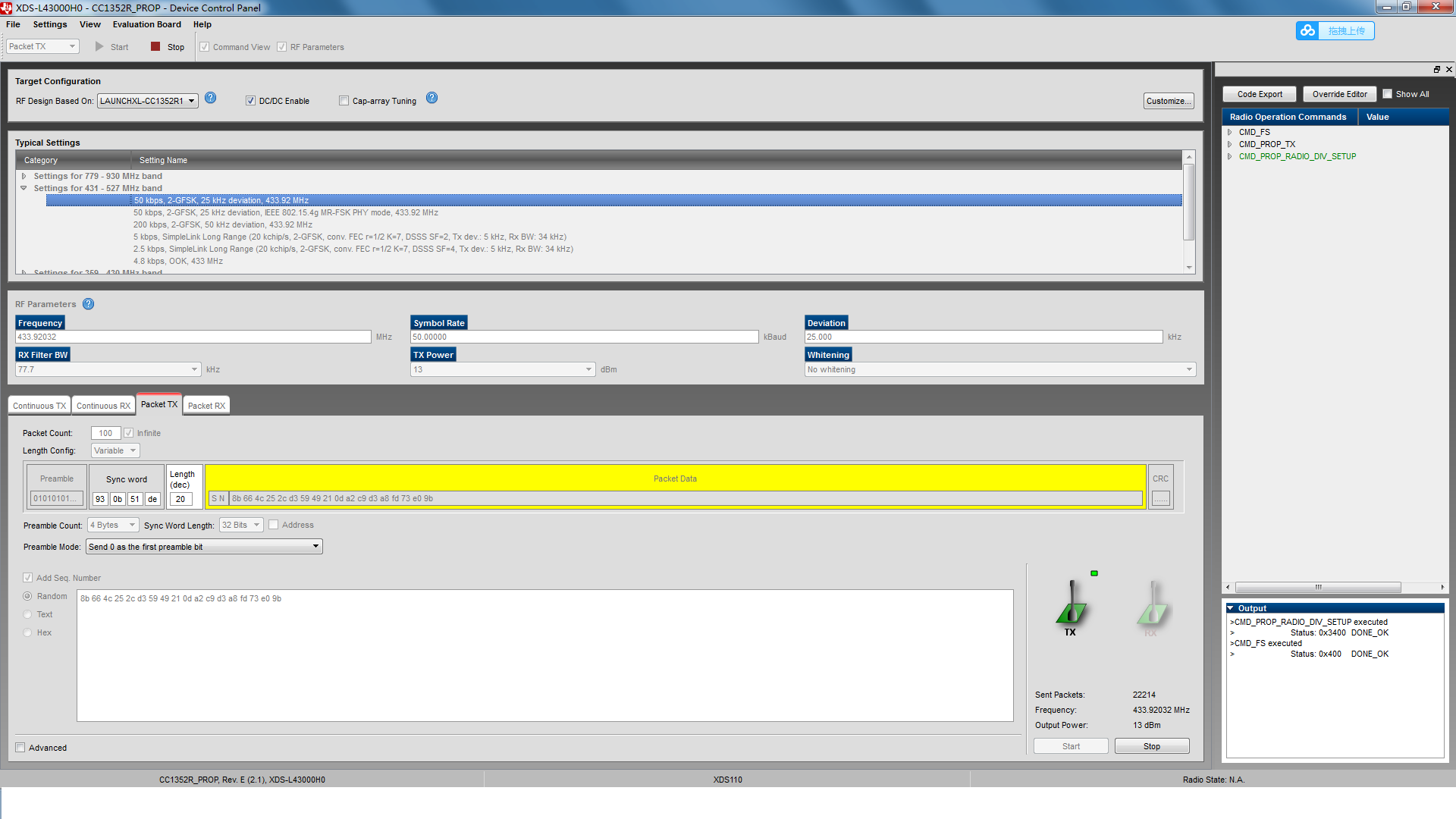

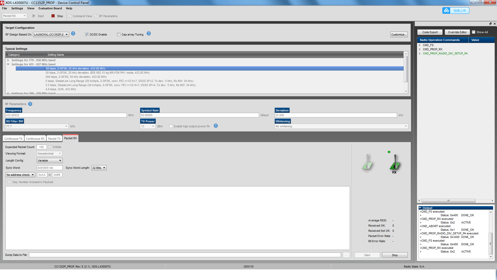

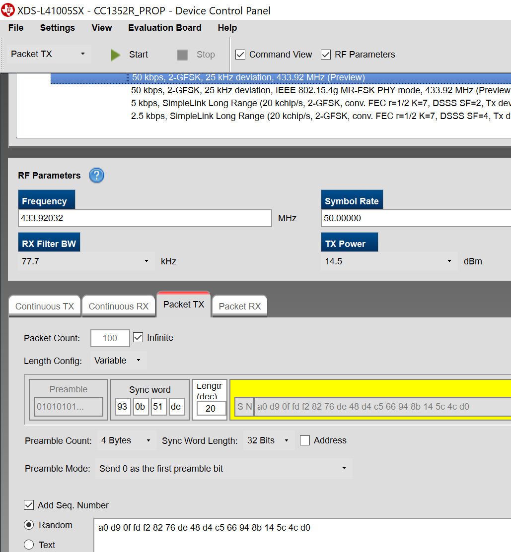

如何实现CC1310 CC1352R CC1352P在433MHz频段连接呢?我在SmartRF Studio 7测试packet 发送和接收,只能是同型号的正常通讯,一旦芯片型号不一样,就接收不到数据!看配置都是一样的,我该看那些资料,或者修改那些配置?
物理层配置一样,肯定可以互联互通的。
你看看是不是配置或者是板子上射频通路问题?

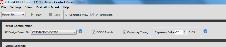

比如右上角那个custom target configuration查一下。
BR. Albin
