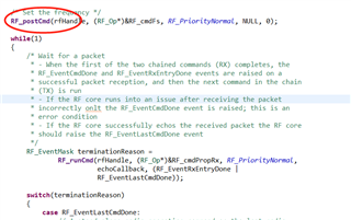

现在的问题是,无线收信执行这条功能,会处于无限等待状态
 RF_runCmd(rfHandle, (RF_Op*)&RF_cmdPropRx, RF_PriorityNormal,
echoCallback, (RF_EventRxEntryDone |
RF_EventLastCmdDone));
以至于UART的中断无法执行,一定要收到一个无线信号之后,才能收到UART的信号
