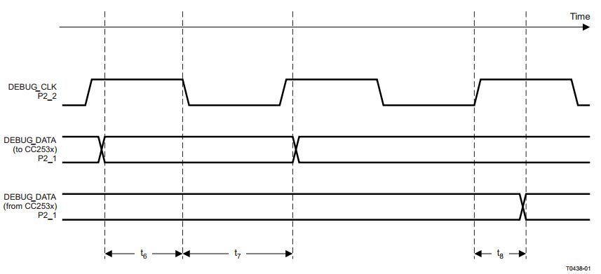

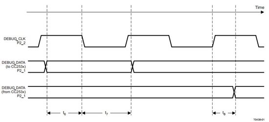

你好,我想请教一下,我用CC2533芯片设计的无线收发电路,当连接CCdebugger时,硬件不能被识别,一直亮红灯,但是如果用之前的板子识别亮黄灯后,把CCdebugger插在不被识别的板子上,下载程序和仿真都可以运行,请问为什么呢?
我也遇到过类似的情况。 应该跟初始的Debug接口上的检测有关。你先放在可以识别的板子上以后,CCdebugger 内部记录了通过的状态。你的CC2533的板子初始状态可能有问题。建议查一查时钟频率误差。
可以用万用表测量你的CC2533板子DD, DC的初始状态(高/低)跟可以识别的板子的测量结果比较。 可以用示波器测量CC2533板子的 32.768 kHz 和 32 MHz 的晶振的输出频率是否精准。
