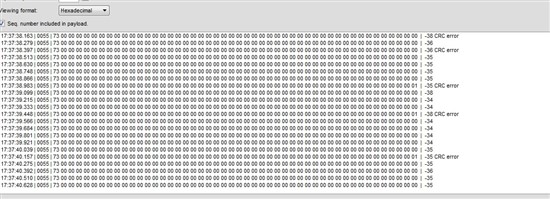

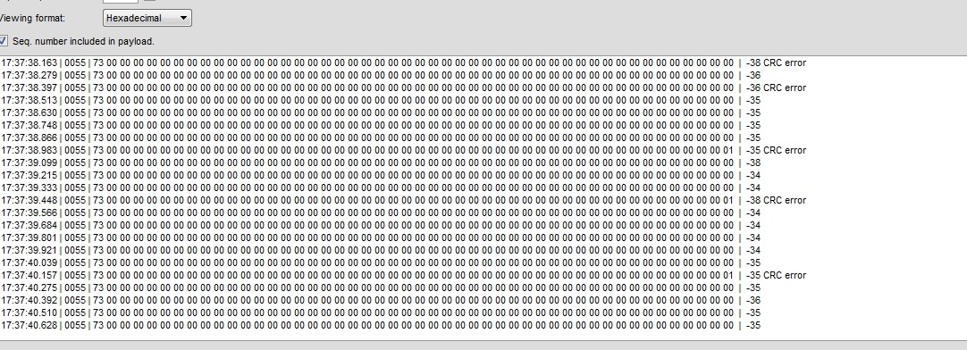

两个CC2510分别通过SMARTRF打开通讯正常。
一个CC2510用SMARTRF打开做接收,另外一个写了循环发射程序,发现SMARTRF接收CRC错误很多,不知道为什么。核对了IAR里面的RADIO reg跟SMARTRF是一样的。
你具体指的是什么错误呢? 因为我现在遇到的情况是两个点都用SMARTRF控制发送接收,就不会出错。 用自己的程序DMA发送,另外一边用SMARTRF控制接收就会这样。同样的程序在CC1110上没有这个问题。
