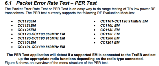

你好,请问这个 TrxEB RF PER Test Software 是什么作用?怎么是一个430的IAR程序?
那两颗料就是收发器,需要处理器来控制的。所以,你看到的例程是430的。
BR. AZ

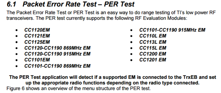

TrxEB RF PER Test Software 是基于 SmartRF TrxEB 母板写的例程,插上CC113L或者CC115L的子板就可以了
开发环境:IAR, 因为TrxEB上主控是MSP430F5438, 所以是基于430写的驱动
下面板子都支持,都可以基于这个例程来开发
使用文档参考http://www.ti.com/lit/ug/swru296b/swru296b.pdf
