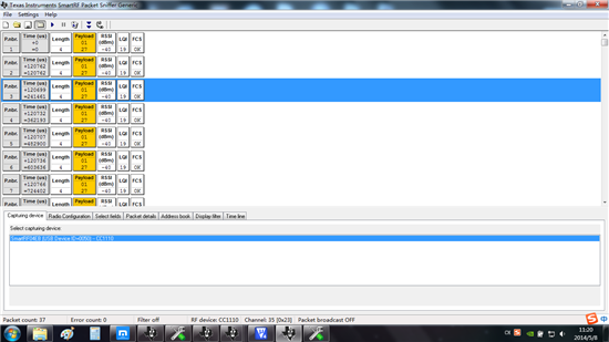

抓包工具使用的是cc1110evm433Mhz+smartrf04eb+packet sniffer
现在我使用两个cc1101模块能够正常通信并且packet sniffer 能够正常抓包。cc430f5137两个模块能够正常无线通信但是packet sniffer无法抓到包。我cc1101与cc430f5137配置完全相同使用的是GFSK调制方式频段都在433Mhz且都是0通道地址都是0.
下面是对cc1101模块抓到的信号

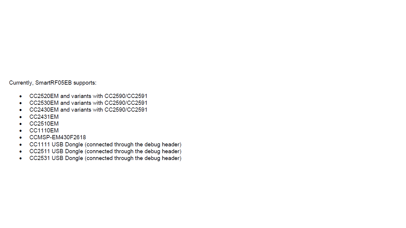

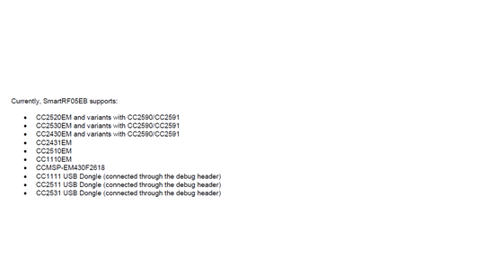

您好,cc430f5137想要和smartrf studio通讯需要smartrf04eb这个硬件模块,现在我有现成的模块可以将cc1101与smartrf04eb连接到一起,但是现在不知道如何将cc430f5137与smartrf04eb连接到一起。smartrf04eb需要四个SPI通讯IO,1个调试数据IO,1个调试时钟IO,还有VCC.而cc430f5137有两个SPI通信通道不知道连接哪一个,并且调试数据和调试时钟也不知道和cc430f5137的具体哪个IO口相连。
CC430 是SoC, 得用 SmartRF05EB 和 CC430 配。
