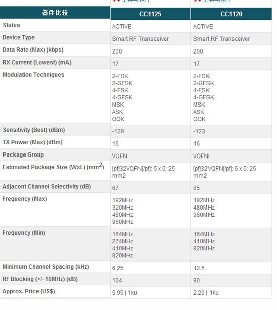

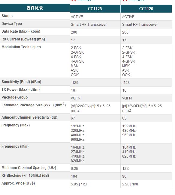

请问CC1120与CC1125是否兼容? 包括电路设计、寄存器配置等。
另外CC1125的占用带宽(OBW)能设置到 8.5KHz 以下吗?
