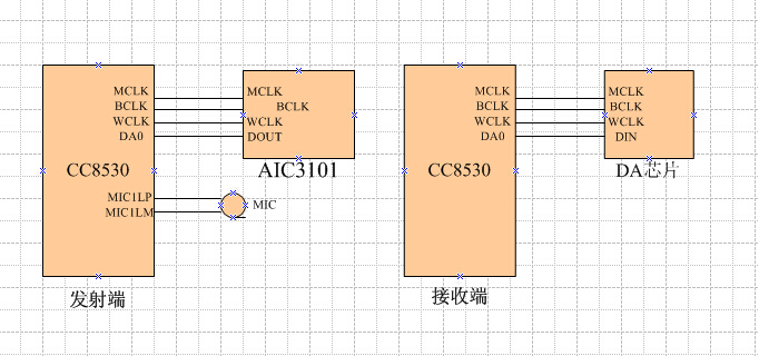

硬件设备是发射端CC8530+AIC3101 接收端CC8530+DA芯片
附件有图
在PurePath custom设置里设置了3101的I2S为Master模式,偶尔可以有声音输出,但是多数情况为噪音,而且根据我的理解,发射端的I2S总线的时钟应该是CC8530产生的。但是将3101设置成Slaver后,声音完全没有,下面是我将3101设成Master的代码
我想问下 是3101需要设Master吗

w 30 08 D0 #主模式
w 30 09 20 # I2S, 16-bit, continuous clock, no resync
# CLOCK SOURCE
w 30 65 01 # CODEC_CLKIN uses CLKDIV_OUT
  • 采样率由接收端决定,我设置了采样率为32K,数据格式为24位
    现在我测试了接收端的MCLK为8M,BCLK为2M,WCLK为32K
    但是现在还是觉得3101的设置有问题,我的理解是8530作为Master,3101为Slaver
    但是设置了3101为Slaver后完全没有声音,设置3101为Master后有噪音偶尔正常声音,但是时钟线不正常
