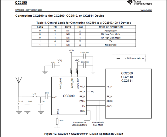

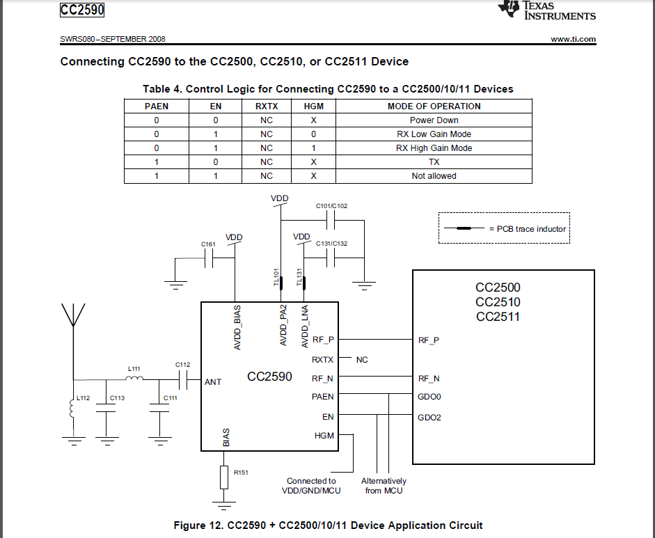

你好,在cc2590中的参考设计中,对于寄存器的配置没有给出相应的说明,麻烦TI的工程师给出相应的寄存器配置,谢谢!
建议使用SmartRF Studio 7 http://www.ti.com.cn/tool/cn/smartrftm-studio 配置
具体可参考 http://www.ti.com/lit/ug/swru236a/swru236a.pdf 第14页
是的,需要在涉及接收发送的Code部分配置相应的GPIO输出以控制射频前端。
可以参考以下文档。
http://www.ti.com/lit/an/swra422/swra422.pdf
http://www.ti.com/lit/an/swra308a/swra308a.pdf
另外可以考虑采用性能更强的 CC2592。
工程师:
你好,能否对寄存器具体配置说的详细点可以吗,你给的资料cc2530和cc2541寄存器配置对应不上cc2510!
