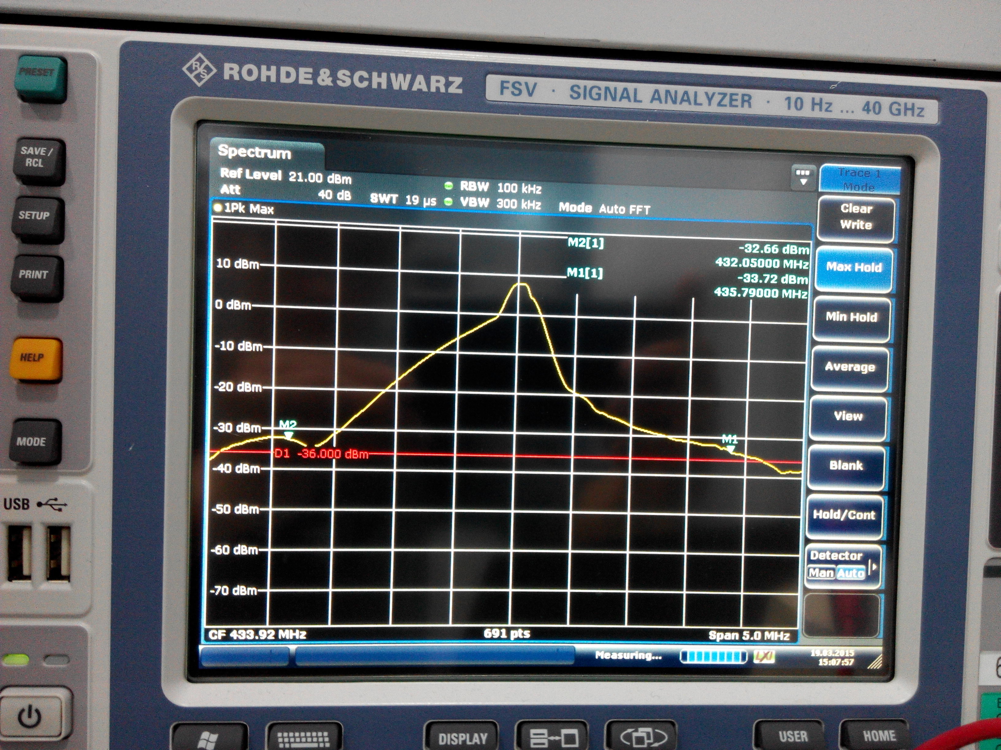

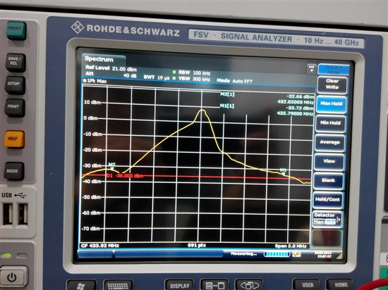

请大家看下我测试modulation bandwith 测试出来的波形为什么是这样的!而且超出标准!为什么!!???还超出了指标啊!!

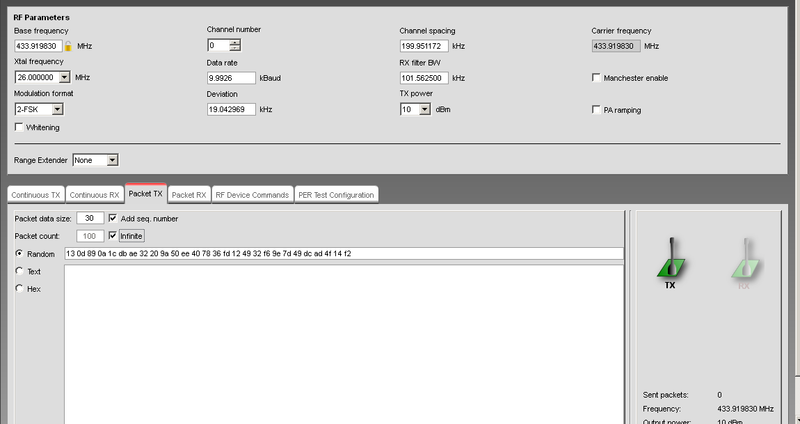

请提供更详细的信息:
1. DUT 待测设备是TI的评估板还是你自己做的板子?
2. 这个板子的性能是否有验证过?
3. DUT 的射频参数设置 (SmartRF Studio 里面 Tx 设置的截图)?
4. 测试 Modulation Bandwidth 需要用 Continuous Tx 模式。
你频谱仪的设置有问题。你开了 Maximum Hold 吗?你要看动态波形应该设置在 Continuous Tx 而不是 Packet Tx。
做CE认证是不是选择Continuous Tx 而不是选择 Packet Tx,我也可以设置 Packet Tx连续一直发射!区别很大啊?都是连续发射!
Continuous Tx & Packet Tx
