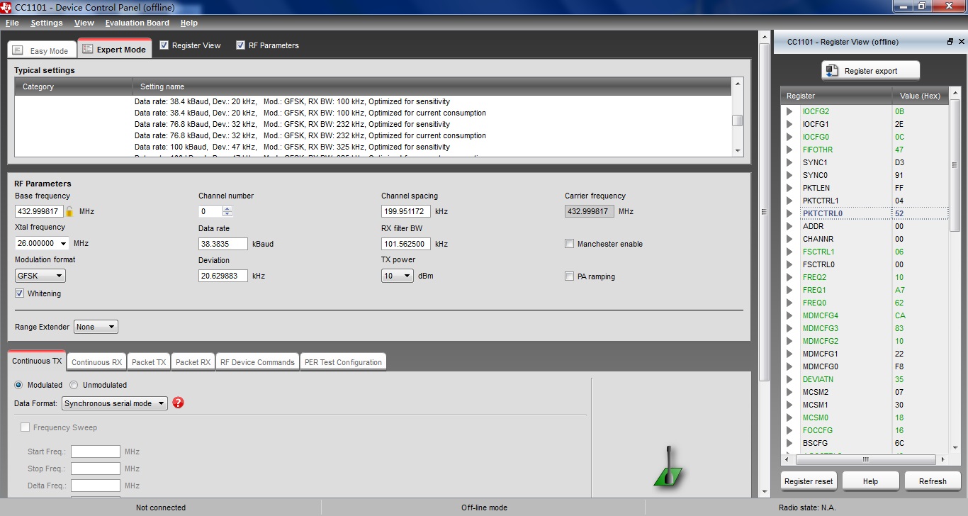

各位大神,我在使用CC1101的时候,遇到如下问题,我购买的是模块,并非自己设计,所有参数,使用smart rf生成,参数如下:
base frequency=432.9999817mhz,data rate=38.3835kbaud,其他参数均根据smart rf生成,因为smart rf中的cc1101里expert mode没有433选择,所以使用了generic 868Mhz的参数,在generic 868Mhz里选择38.4,Optimized for sensitivity,然后base frequency改成432.9999817,Tx Power改成10,其他不改。
现在发现,信道串扰很严重:
40信道(carrier frequency=440.997864Mhz)会串扰0信道(432.9999817Mhz),
80信道(carrier frequency=448.995911)会串扰40信道(440.997864Mhz),
(但是80信道和0信道却不会串扰)。
104信道(carrier frequency=453.794739Mhz)会串扰64信道(carrier frequency=445.796692),
当然还有其他信道串扰情况,无法全部测试。
以上串扰现象均在channel spacing=199.951172KHz,RX filter BW=101.562500,如果我将Channel spacing更改为333.251953,则不会出现串扰现象,请大神帮助!!感谢感谢!

  • Long,
    你把所有的配置都发上来吧,smartrf sdudio截图就好。
    我看看你channel space deviation 等。
    BR. AZ

  • 呵呵,谢谢啊,尽然还有人关注这个问题啊,图如下:
    参数如下:
