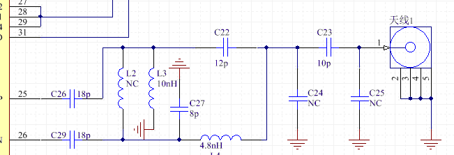

我在设计一款zigbee通信的产品,因为要放在金属密闭容器中,SMA的那种圆柱形天线肯定是不行的,有以下几点疑问
1.有没有那种软线的天线,可以通过打孔伸到容器外的?
2.有的话,此种天线的接口是SMA的么?或者是什么接口的
3.TI官方给的CC2530的硬件设计图,是不是可以通用,只要是50欧姆的,不管是圆柱形还是软线的天线
4.如果都没有,不知道有没有好的解决方法

一般这种情况都要用电缆连接到一个穿墙的SMA,双阴头。然后再外接天线。
比如下面这种玩意。
http://item.taobao.com/item.htm?spm=a1z3o.7695460.14.100.C9LcB0&id=44790866383
BR. AZ
IPX座的和SMA座的都可以是吗?伸到金属壳外的长度对信号影响大么?
是50ohm系统的连接器就可以了。
长度越短愈好。
