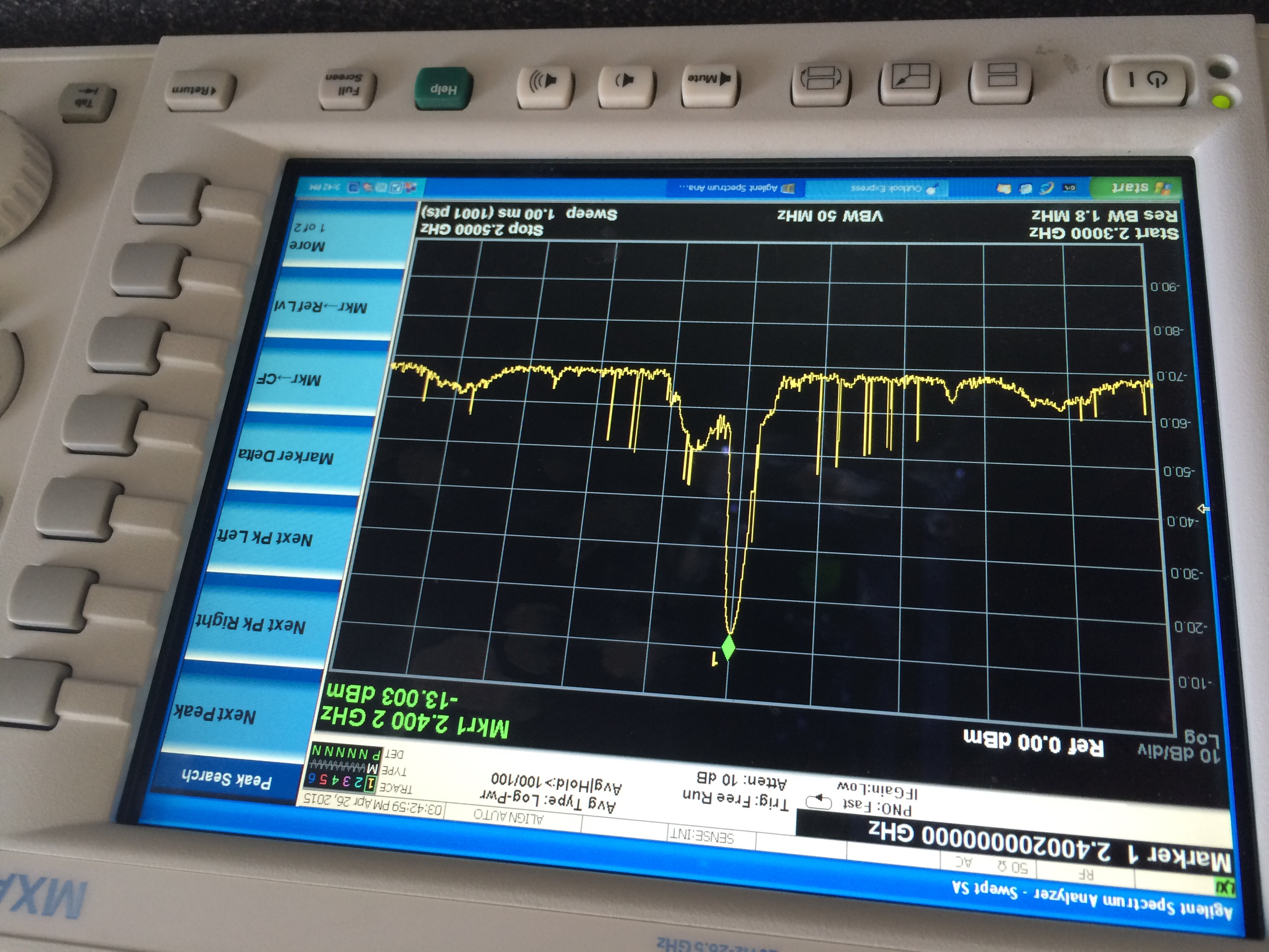

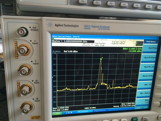

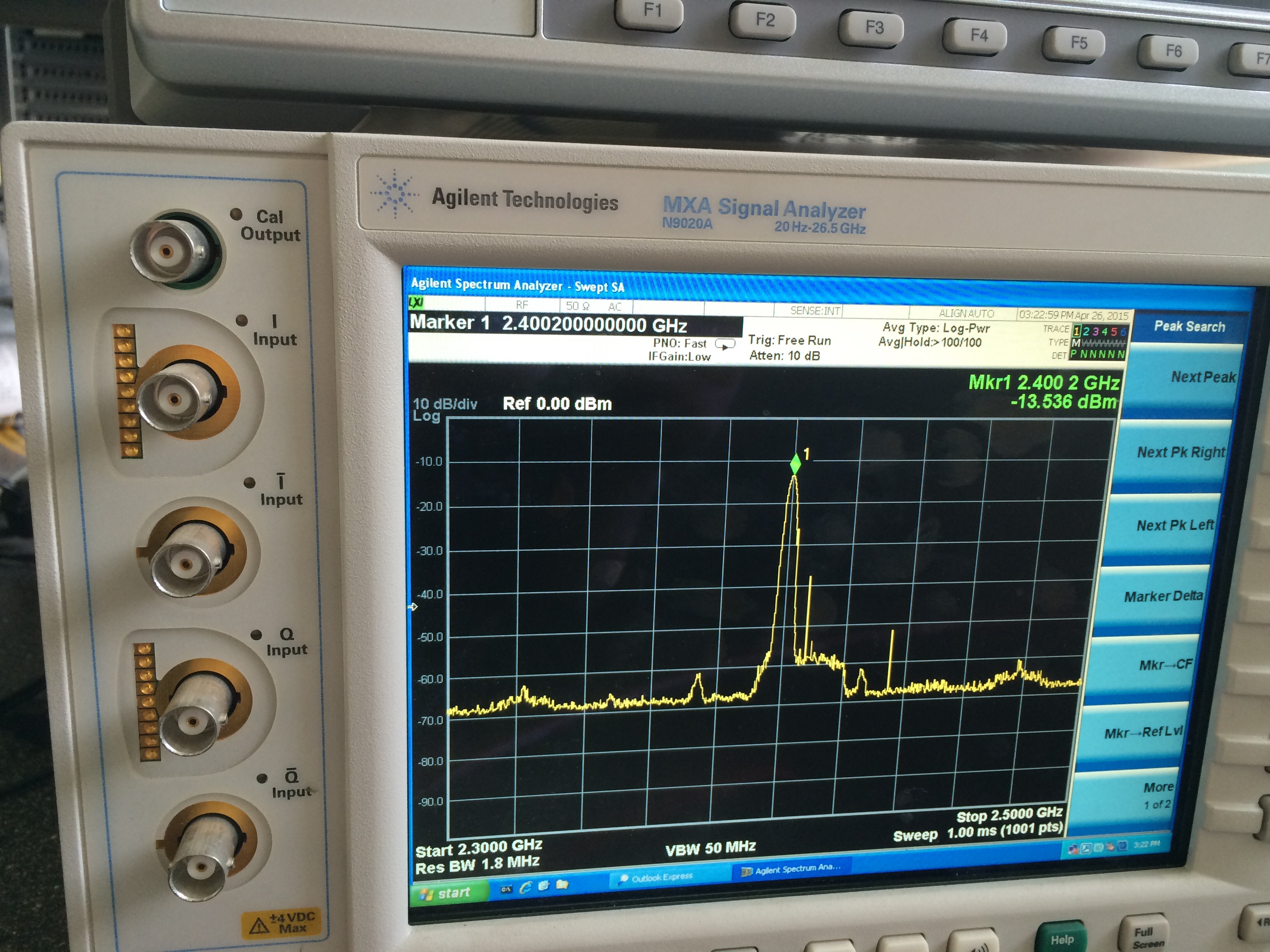

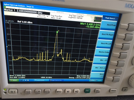

CC2510怎么输出频率差别比较大的调频信号?两个频率能设置吗?请专家帮忙解答一下,非常感谢

频率间隔大一点,能在频谱仪上看到两个峰,两个的幅值差不多。能否发这种信号?谢谢啦

频移键控,不会“稳定”的,是个时分信号。用max hold去测你就看不出来了。你可以放到zero span去看看。

你要稳定的“能看到两个频点就行,是调频信号就行,这两个频幅度可以有差异,但是每个频点都要稳定,��度波动不超过1dB”
可以用两颗芯片加个combiner来实现。
芯片用unmodulated continuous TX就可以了。
