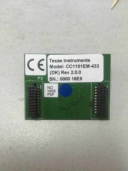

使用TrxEB评估板调试CC1101 配置434MHz,无法通讯
Other Parts Discussed in Thread: CC1101
使用Ti评估板调试CC1101无线模块时,利用例程,使用smartrf配置cc1101寄存器,其他902与868Mhz测试通讯正常,选择434Mhz模块,配置,导出寄存器配置如下:

无法进行进行通讯,使用IAR工程,如下接受函数:

接受状态寄存器为0x00,无法正常通讯,接受数据,上面的寄存器配置那里需要调整?
