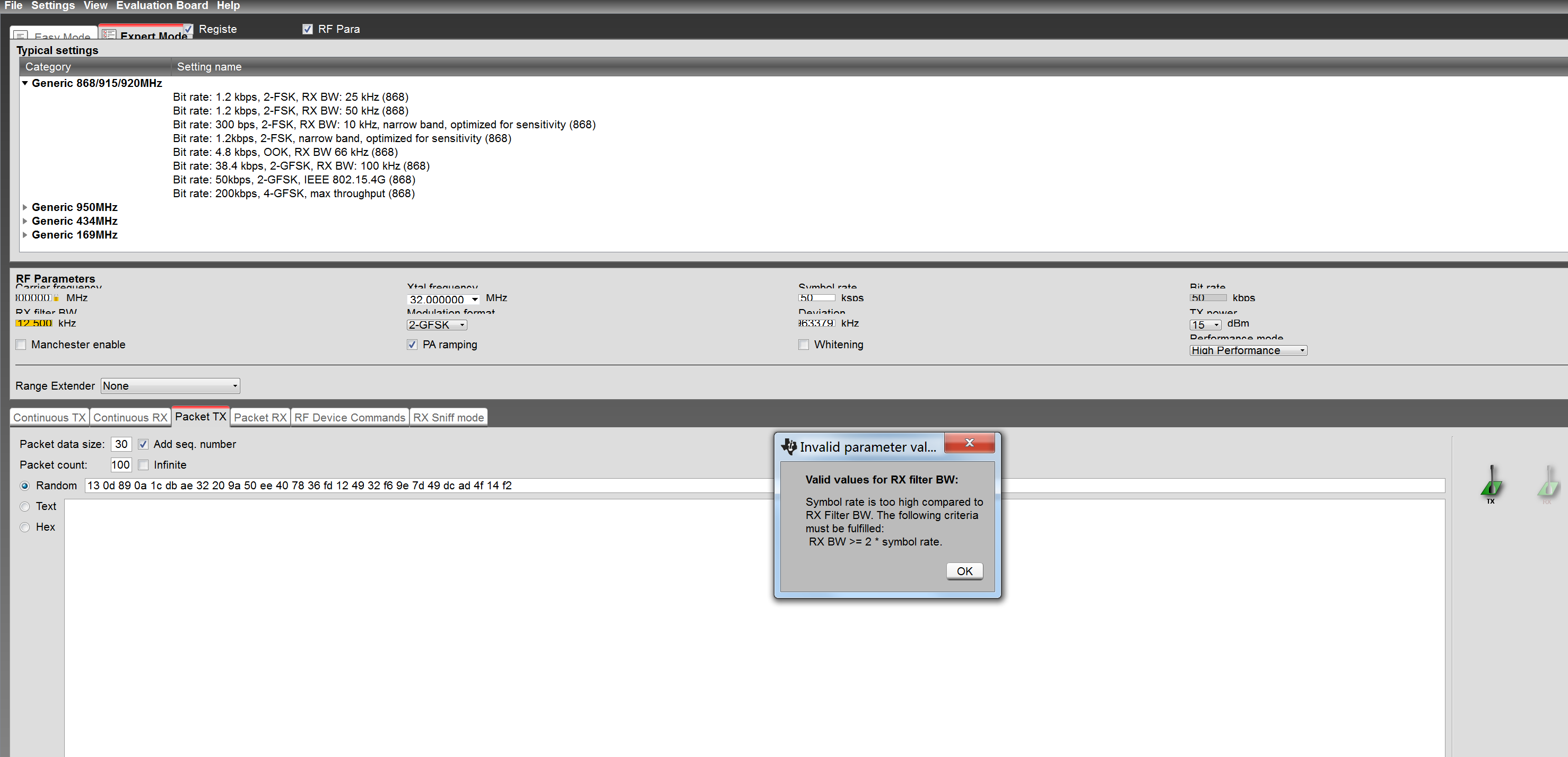

请问CC1120的带宽本身就是12.5K了吗,还是要软件设置一下? 谢谢!!!
这个软件我装了,就是不知道怎么设置,是设置deviation吗?

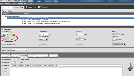

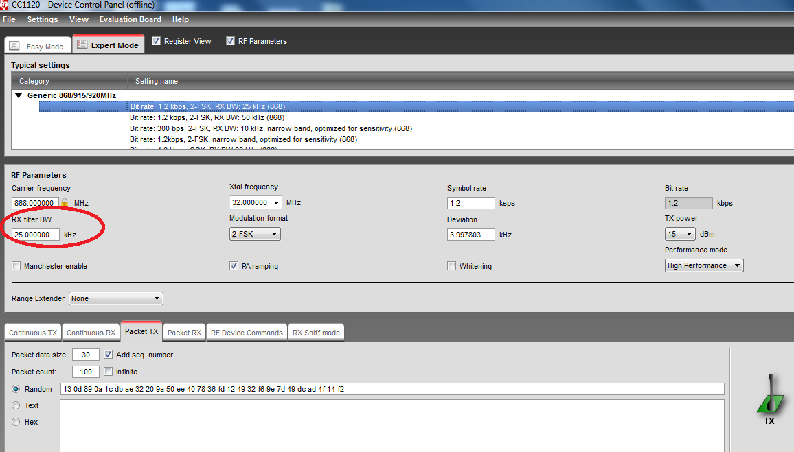

不是有 RX filter bandwidth这一项吗?

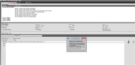

RX filter BW 是要 >= 2* symbol rate的,我这边的symbol rate 是50K, RX filter BW就改不成12.5K了
