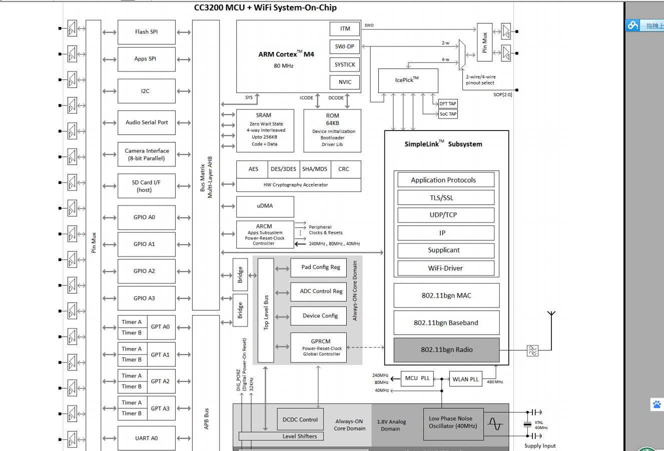

    CC3200内部是一个cc3100+m4 然后m4通过spi与cc3100通讯?
reference manual里面提到:
The mode of usage is very similar to that of an external MCU using the CC3100 device.
如果不是这样的话,那么wifi系统是否是一个完整的mcu呢?有rom,ram pdf中直给出这样一个框图,不是很详细:
希望有了解的通知帮忙解惑一下,thanks!
