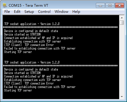

ti的老师你们好!我正在用msp430f5529lp与cc3100连接做tcp-socket实验,cc3100作为client,连接在同一个路由器上的电脑作为server,server的IP地址和端口在程序中都已经修改好了,但是为什么tcp connect error?如下图所示:
  • 电脑上的防火墙杀毒软件关掉。 也可以尝试用手机上的tcpserver软件试试

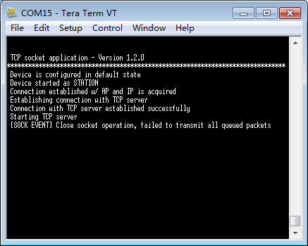

  • 老师您好!谢谢您的建议,我的cc3100现在已经可以与连在同一个路由器上的电脑连接了,cc3100作为client,电脑作为server。但是又出现了另一个问题,最后显示:close socket operation,failed to transmit all queued packets.如下图所示:
    我有几点疑问,请老师帮忙解答下,谢谢!
    1.在cc3100与电脑server建立连接后,电脑上的网络助手收到了很多数据,大约有四百万个,这些数据是什么,来自哪里?
    2.如果close socket operation,failed to transmit all queued packets,出现这种情况后,是不是cc3100与电脑就不能通信了?如何才能让cc3100和电脑一直保持通信连接?
    3.如果cc3100作为client,电脑作为server,成功连接后,我如果想在电脑server上发数据,cc3100收到相应正确数据后,让msp430f5529lp上的led1点亮,msp430f5529与cc3100要求用spi接口通信,想实现这一功能,是不是我只要在msp430f5529lp里面写好spi通信时寄存器的配置,进行发送数据就可以了?
    问题有点多,谢谢老师解答!非常感谢!
  • 老师们,上面的问题怎么解决?
  • 上面的问题有知道的么?请大神帮忙!
  • 例程是先启动TCP client, 连到server, 发送完数据后,关掉套接字,然后启动TCP server, 等待客户端来连接。
    你需要修改一下,让TCP CLIENT的时候,改成死循环,然后在这个死循环里面处理电脑发送过来的数据。

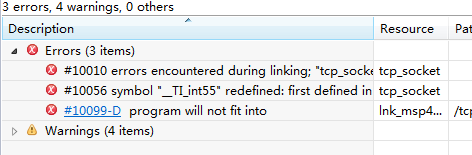

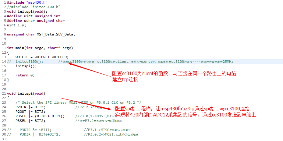

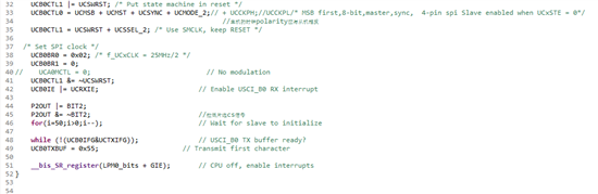

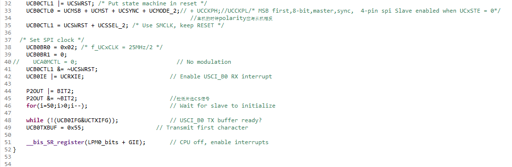

  • 老师真心非常感谢您的解答!谢谢!我还想请教下您,如果cc3100作为tcp client,然后后面的启动tcp server,等待客户端来连接的程序注释掉,是不是cc3100就一直处于tcp client模式,一直可以与连接在同一个路由上的电脑server通信?进而我就可以通过msp430f5529lp通过spi接口控制cc3100与电脑通信了?将msp430f5529内部的ADC12采样到的信号经cc3100发送到电脑?程序如下,这个程序构思正确么?可是为什么ccs一直编译不通过,出现的3个错误信息在最后所示。

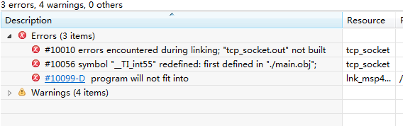

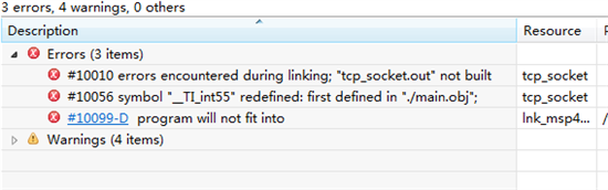

  • 重新发下编译错误,上面的不是很清楚!编译错误我一直找不到原因!请大神们帮忙
  • 大神们有知道上面问题的么?
