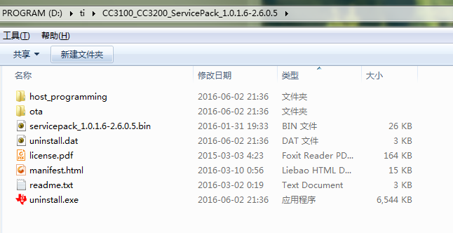

  • 就是提示打开你指向的servicepack文件打开失败,确认下,下面这个目录下是否有servicepack_1.0.1.6-2.6.0.5.bin这个文件
    D:/ti/CC3100_CC3200_ServicePack_1.0.1.6-2.6.0.5/servicepack_1.0.1.6-2.6.0.5.bin
  • 在这个路径下是存在的。D:\ti\CC3100_CC3200_ServicePack_1.0.1.6-2.6.0.5

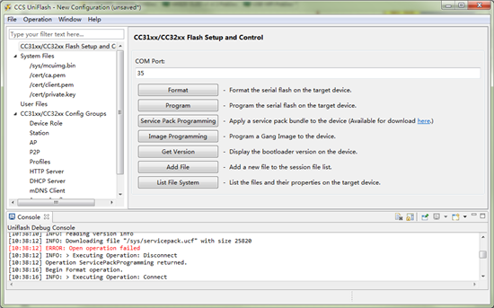

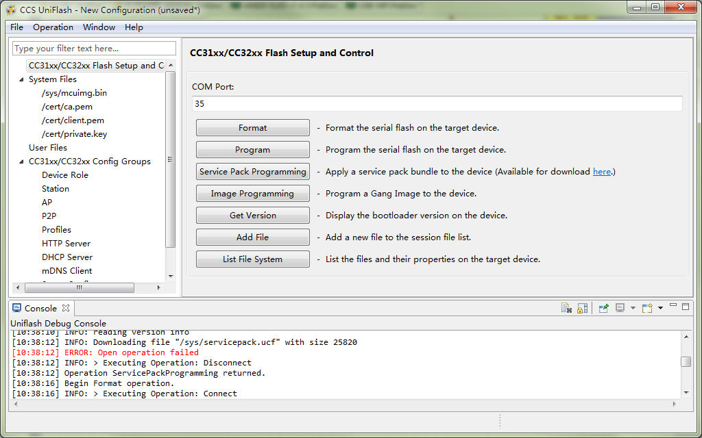

  • 提示不是说Downloading file "/sys/servicepack.ucf" with size 25820 这个文件在哪?
  • 截一下uniflash的屏看看。
  • 你做了什么操作?
    1.先Format
    2.点击“service pack programming”
  • format的话会出现失败,
