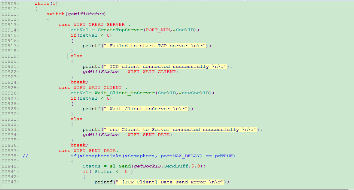

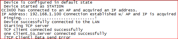

我是用CC3100座位STA模式连上路由器,然后创建server等待cilent建立连接,CC3100在有cilent连上就往这个socket发送5个字节的数据,但总是发送失败,想请教下什么情况下会发送失败?
代码是在freertos上跑,发送代码如下:
  • 可以在仿真状态下查看一下,getsocketID是否正确的获取了正确的ID,

  • 就看sl_Send函数的参数是否正确了。只有错误的参数传递进去,才更容易返回错误的返回值。。
  • 从你的代码片段看不出线索,SockID和getSockID有什么差别?
