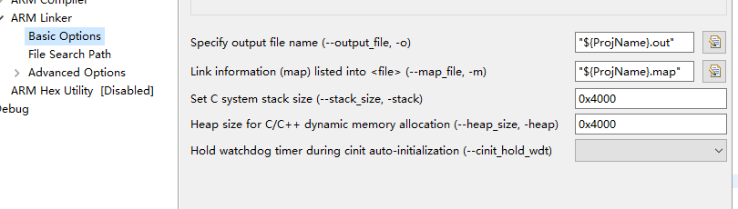

  • 非常感谢您的回复,我最近刚接触 rtos编程,有些地方还需要请教一下,cc3200  我用的是 free rtos, osi_TaskCreate 里面的 usStackDepth 这个参数是用来设置 Task 所需要的堆栈的吧? 这个堆栈 是不是供 task里面的变量使用的? 理论上 可以给task 堆栈就是RAM的范围? CCS编译时应该默认没有直接给这么高的上限,可以通过CCS提高或者调小上限么?
    这张图 --stack 的地方 是不是就是调整堆栈大小的? 另外如果我在Task的执行体里面,用osi_MsgQRead  OSI_WAIT_FOREVER 一个队列, 那么这个Task 是不是就处于Block状态?可以让出CPU的时间么?
