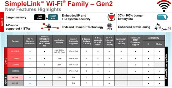

  • WiFi CC3200的升级芯片CC3220的基本信息:
    [数据手册]  http://www.ti.com.cn/product/cn/CC3220?keyMatch=CC3220&tisearch=Search-CN-Everything
    [CC3200S 硬件评估板] http://www.ti.com.cn/tool/cn/cc3220s-launchxl
    [CC3200SF 硬件评估板] http://www.ti.com.cn/tool/cn/cc3220sf-launchxl

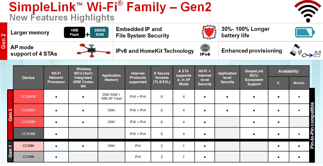

    The CC3220 family offers three pin-to-pin compatible variations:
    • CC3220SF: 256kB RAM + 1MB XIP Flash and application level security
    • CC3220S:   256kB RAM and application level security
    • CC3220R:   256kB RAM
    CC3220SF芯片内置了 1MB的Flash,客户的代码直接在Flash中运行,256k的RAM完全开放给客户使用,同时增加了Security的支持
    CC3220S芯片使用256k的RAM同时运行代码和RAM,也就是代码+程序使用的RAM在256k范围之内,增加了Security的支持
    CC3220R芯片内置256k的RAM,
    最新的CC3220升级芯片在AP模式下可以支持最大4个Station的连接,同时增加了IPV6的支持,增强了wifi RF的设计,大幅度提升了SmartConfig的配置成功率,详细了新特性的增加请参考CC3220的芯片手册和设计指南。
