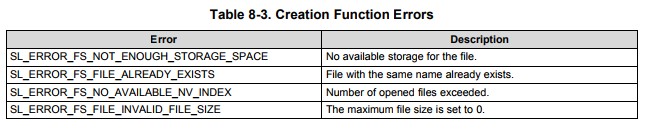

使用cloud_ota demo进行测试时 提示 "increasing MAX_BUNDLE_CMD_FILES=8"
将MAX_BUNDLE_CMD_FILES 增大为17,但是OTA_init时出现了阻塞的现象,添log发现是在OtaArchive_init中执行memset时阻塞
具体如下,请问如何修复次问题.
