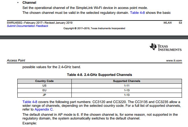

CC3235S的AP状态是否有5G模式?我们在查看3235指南的时候只看到了2.4G的,如图。
