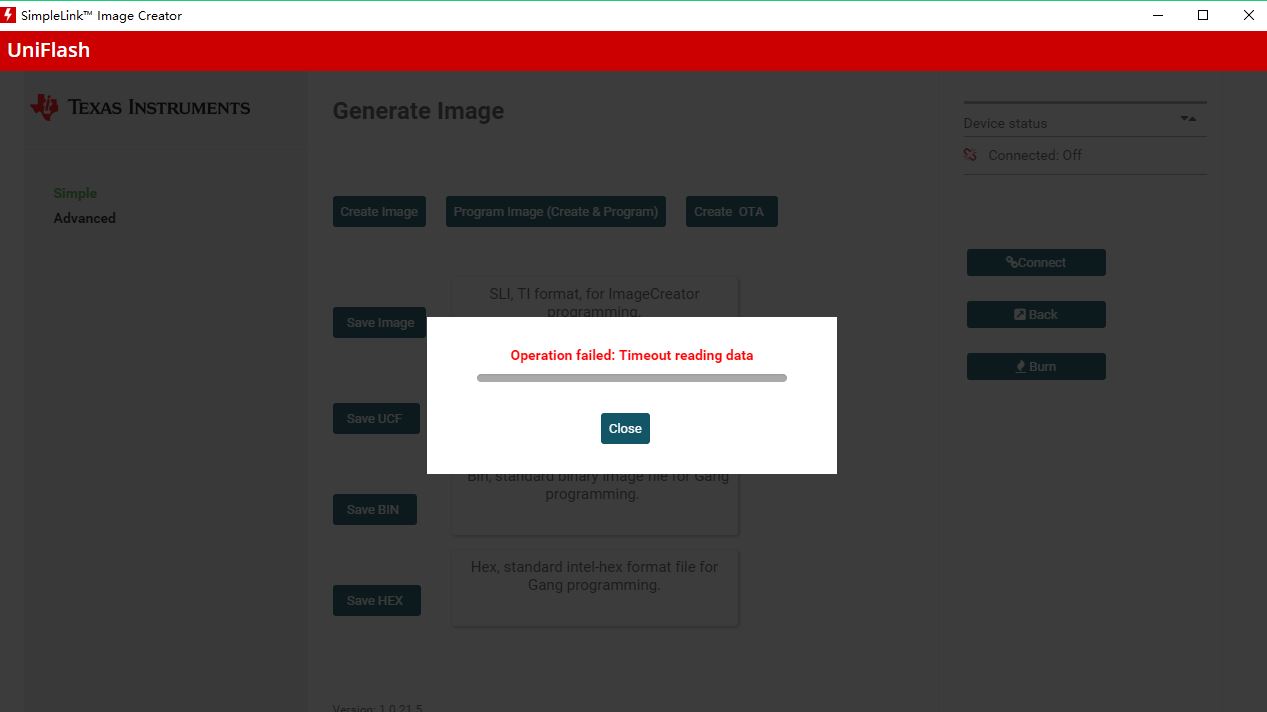

CC3220S使用uniflash烧入出错误:Operation failed: Timeout reading data
Other Parts Discussed in Thread: CC3200, UNIFLASH

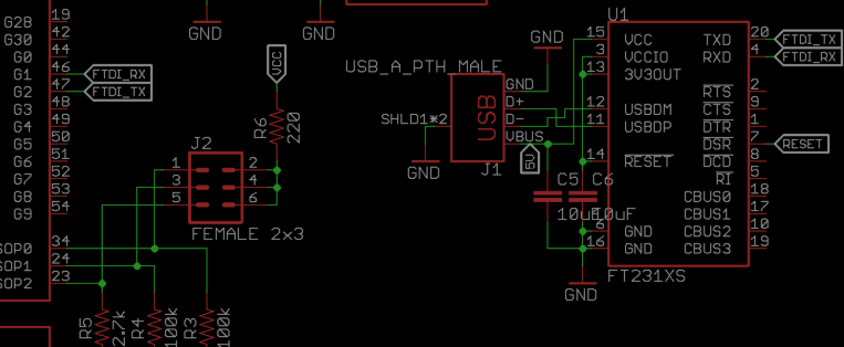

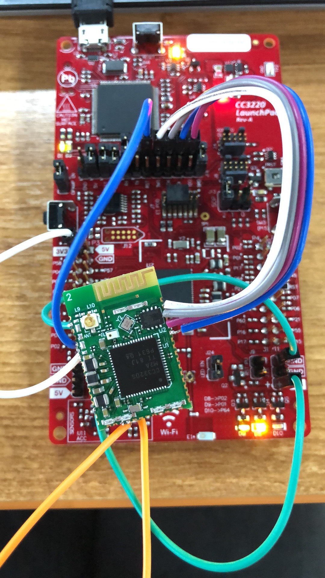

使用的是JTAG连接到模拟器(RST、TMS、TCK、TDI、TDO),这样的话可以进行connect,但是烧入的话就会出现错误:Operation failed: Timeout reading data
如果接上rx和tx的话无法进行connect

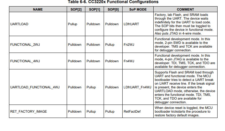

SOP的状态是010
可否帮忙看看连接是正确的吗?
