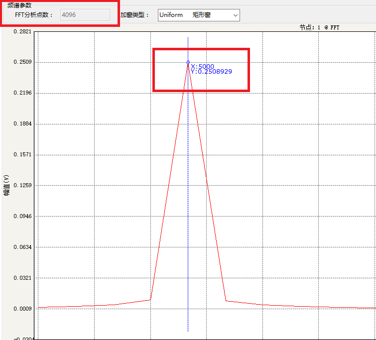

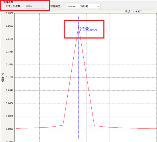

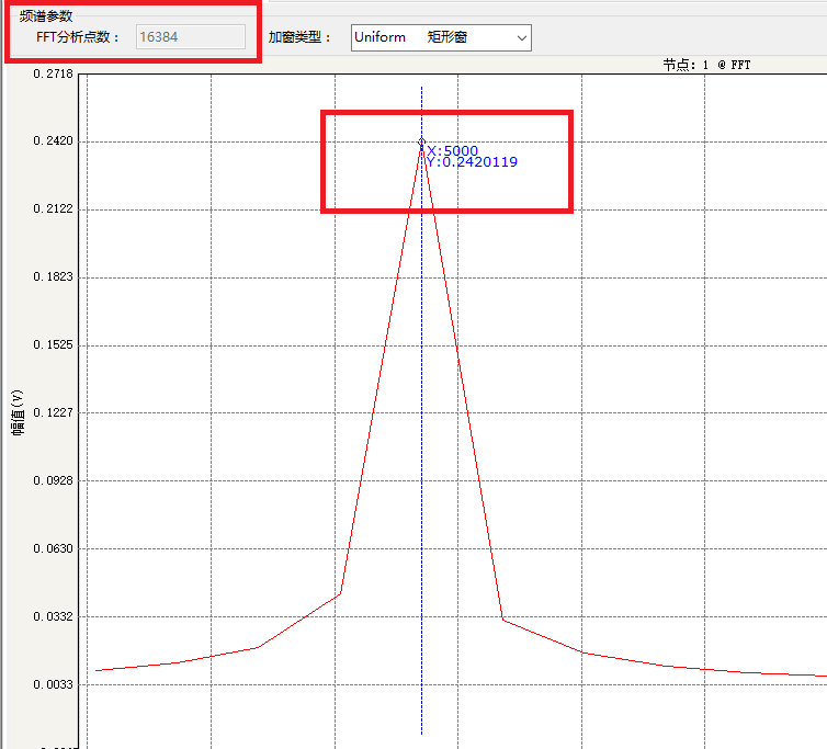

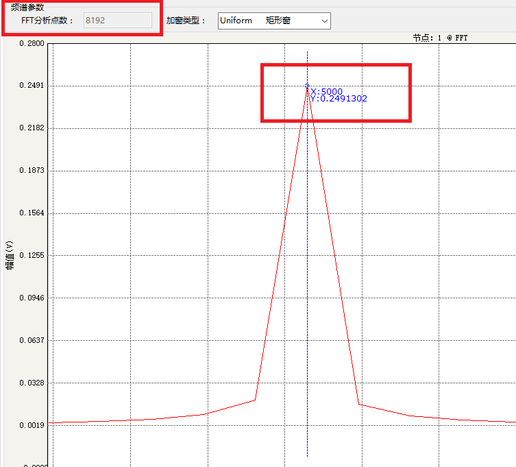

cc2630 采样频率设为40kHz ,输入信号为信号源输出的单一频率的正弦波,频率分别为625Hz 及 5kHz 。
当信号频率为625Hz时,对采集信号进行FFT分析,分析点数分别为 4096 、 8192 、 16384 ,625谱线的幅值精度均表现良好 ;
但当信号频率为5kHz时,仍按以上进行采集与分析,5kHz谱线的幅值精度随着分析点数的增加而逐渐降低,请问这是由于片内ADC性能不足的原因吗?

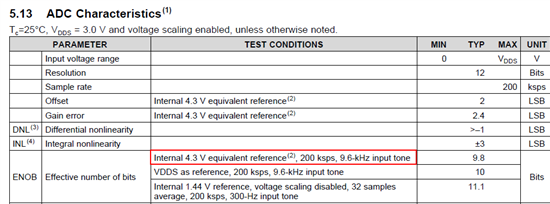

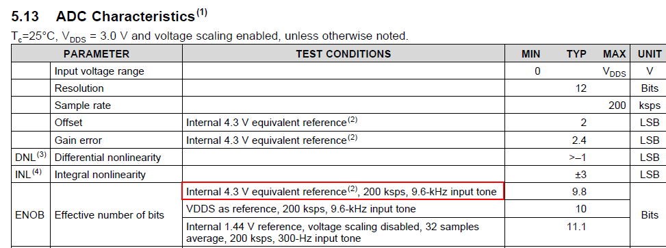

此外,手册中ADC性能参数中的9.6kHz指的是什么? 是ADC输入信号的有效带宽吗?
