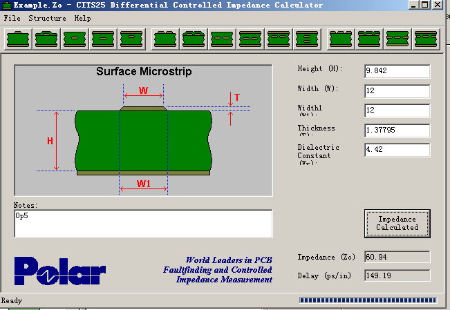

为什么cc2531 USB Dongle,TI官方的设计计算起来传输线阻抗的大小不是50欧,是我计算方式有错误吗?求指教
Other Parts Discussed in Thread: CC2531, TIDC-BLUETOOTH-SMART-TO-RS-485-GATEWAY

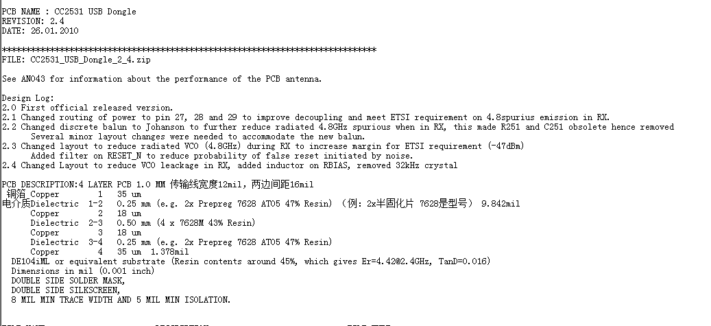

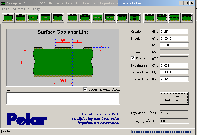

因为我们这边要求是要小尺寸的天线,然后又是要双层板,所以我想根据CC2531的TI官方设计4层板改成双层板,但是在计算官方设计的传输线阻抗的时候总是计算不出50欧,那些参数我都是看CC2531官方的那个swrr067文件夹里面的readme.txt去计算的,具体的阻抗计算情况(我用两种模型去计算都不符合50欧)如下,以及readme.txt的参数如下(我做了一些中文注释),希望TI工程师或者其它懂的老师能给我解答下,非常感谢,困扰好几天了。
  • 参考这个双层板试试,虽然是2540,但是RF部分可以完全参考
    http://www.ti.com.cn/general/cn/docs/lit/getliterature.tsp?baseLiteratureNumber=swrr133&fileType=zip
    另一个双层版设计是
    http://www.ti.com/tool/TIDC-BLUETOOTH-SMART-TO-RS-485-GATEWAY?keyMatch=rs485&tisearch=tidesigns
