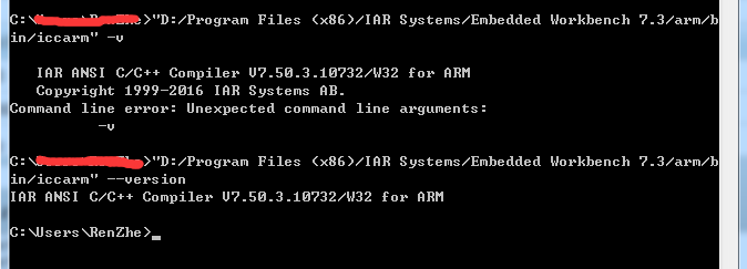

TI的所有工程,包括sensor controller studio生成的IAR工程、simple中2640的例程在内不能编译。
现象如下,将IAR的编译message设置成ALL,然后编译工程,会出现如下log

iar.targets.arm.M3: warning: exec of 'D:/Program Files (x86)/IAR Systems/Embedded Workbench 7.3/arm/bin/iccarm -v' failed:java.io.IOException: Cannot
run program "D:/Program" (in directory "."): CreateProcess error=193, %1 不是有效的 Win32 应用程序。; check tools installation
iar.targets.arm.M3: warning: version match failed on ''

其中使用了D:/Program Files (x86)/IAR Systems/Embedded Workbench 7.3/arm/bin/iccarm -v'  这条命令,但是iccarm不支持-v参数,必须使用--version参数,导致XDC异常,请问我如果要将-v参数修改成--version需要在哪里修改呢?
