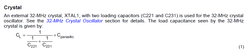

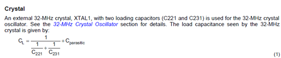

1. www.ti.com/.../cc2530.pdf,第25页给出的典型应用电路图,定义了32M晶振的2个匹配电容C231、C221为27pF。
2. 第26页定义了这两个电容的计算方法(如下图):

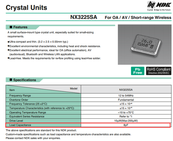

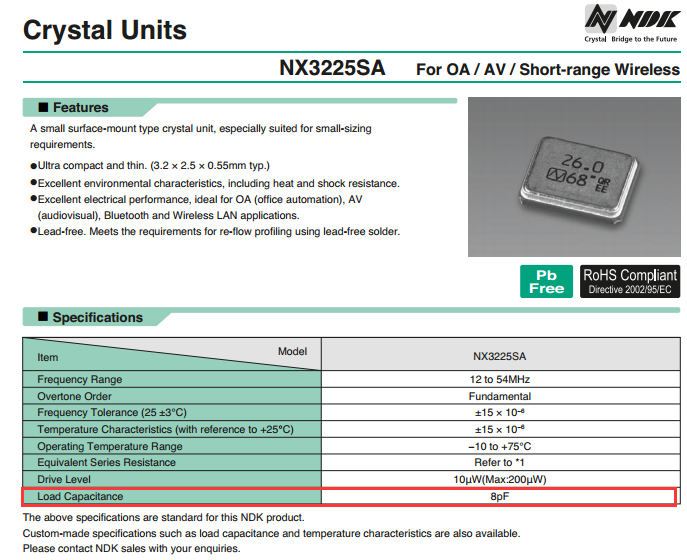

3. 《CC2530EM_1_3_1_discrete_Partlist.xls》文档中,选择的晶振为NX3225SA,其负载电容在规格书上为8pF。pdf1.alldatasheet.com/.../NX3225SA.html
问题: 根据上述第1、2点,假设寄生电容为0的情况下,计算出来的CL为13.5pF,已经大于晶振的负载电容8pF;如果加上寄生电容,两者之间的差异将更大,请问我是在哪个环节计算出了问题?还是27pF本来就选择不合适?
