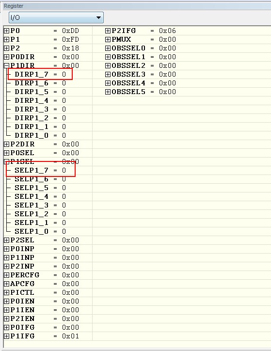

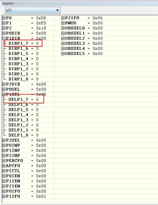

我使用的是ZStack-CC2530-2.5.1a,在我开启PA功能之前,我的LED3是这样配置:
#define LED3_BV BV(7)
#define LED3_SBIT P1_7
#define LED3_DDR P1DIR
#define LED3_POLARITY ACTIVE_HIGH
节点的入网情况能够通过LED3的闪烁来提示
HalLedBlink ( HAL_LED_3, 0, 50, 500 );    //提示未加入网络
但当我开启PA功能之后,LED3就不能闪烁了,我查看了协议栈,没有发现I/O引脚复用,
请问什么原因导致开启PA功能之后,LED3不能闪烁?
