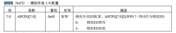

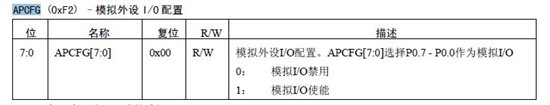

使用cc2530ADC采集模拟量时,必须要设置APCFG寄存器参数吗?APCFG初始化默认是多少?
当使用ADC时,端口0引脚必须配置为ADC输入。可以使用多达八个ADC输入引脚。要配置一个端口0脚为一个ADC输入,APCFG寄存器中相应的位必须设置为1。这个寄存器的默认值选择端口0引脚为非ADC,即数字输入输出。APCFG寄存器的设置将覆盖P0SEL的设置。
