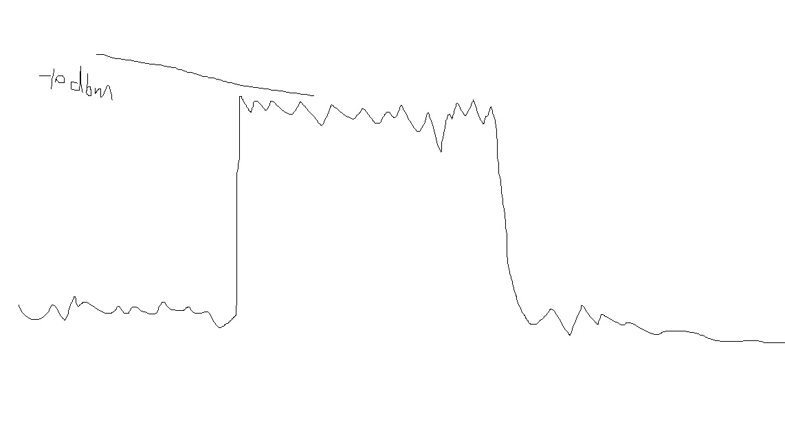

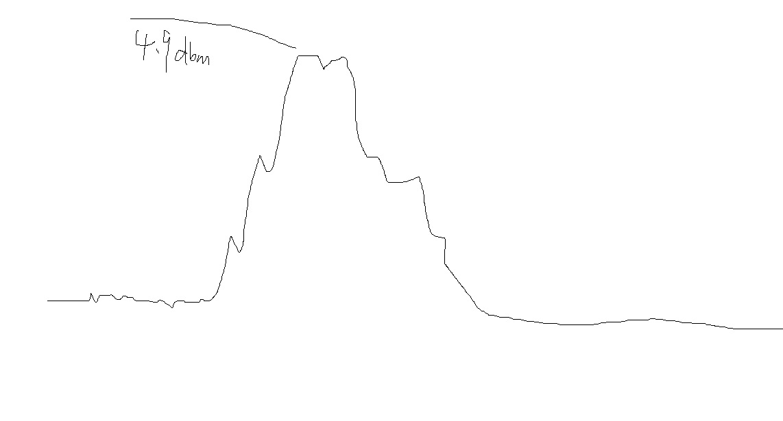

你好,我使用的是TI官方网站的PCB 2530+2592的gerbor板子去打样,现在测试发现一个情况:
1、使用RF STUDIO调试的时候,设置输出功率5.4dbm,用频谱分析仪测量得到2.8dbm左右;设置输出7.7dbm,测量得到4.89dbm;但是设置9.9dbm以后,输出就是-10dbm左右了,而且波形很奇怪,详情见附件;
