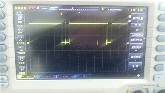

各位大神好。
我们使用CC2530做产品开发,使用P1_3作为一个外接芯片的片选信号
由于P1_3在TI的工程里被用做LED,所以我将hal_board_cfg.h中的#define HAL_LED TRUE注释掉
P1_3口在复位后会莫名其妙地被拉低,导致外接芯片工作不正常
请问该如何查那里对这个IO进行了操作呢?
P1_3复位后波形如下
