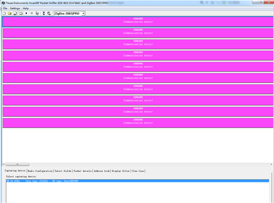

我zigbee用的是cc2530,移植的协议栈是1.2.2a。现在用仿真器连接zigbee开发板,用packet sniffer软件来抓包,按下开始之后弹出以下错误
Other Parts Discussed in Thread: CC2530, SIMPLICITI

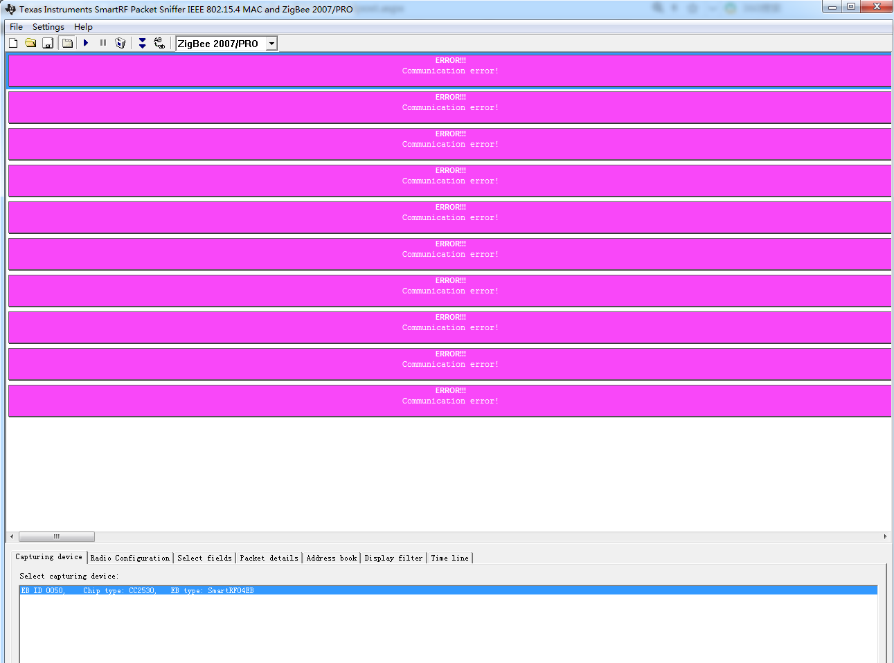

你的抓包板子有没有烧入抓包的固件?
C:\Texas Instruments\SmartRF Tools\Packet Sniffer\bin\general\firmware\sniffer_fw_cc2530.hex
