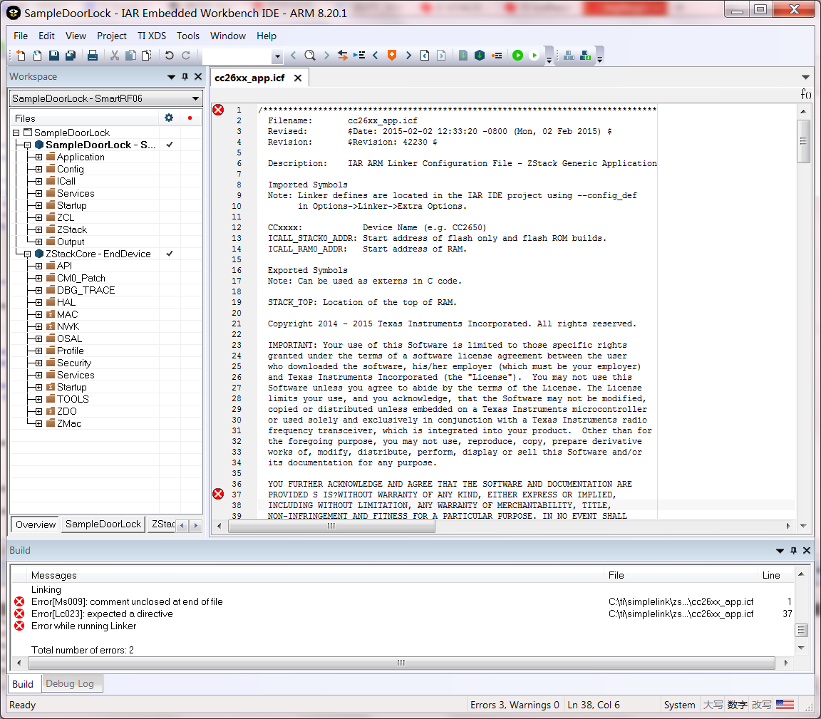

1.这是从官网下载的C:\ti\simplelink\zstack_home_1_02_02a_44539\Projects\zstack\HomeAutomation\SampleDoorLock\CC26xx中的例子。
请问如何解决这个编译错误

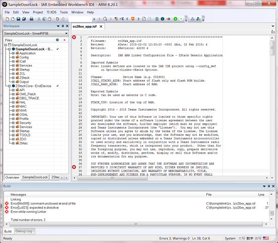

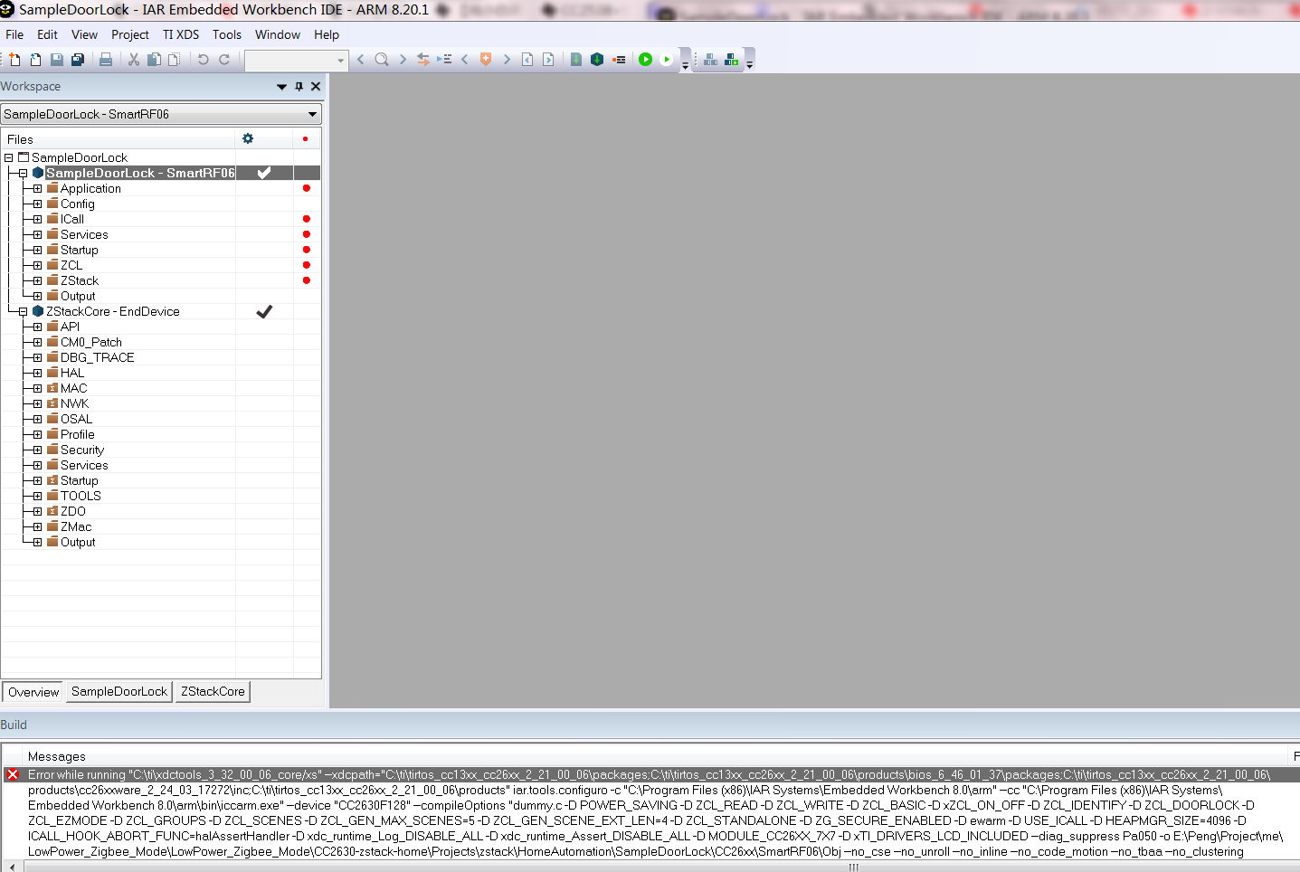

2.这是我从另外一台电脑拉过来的程序,编译出现该错误,请问如何解决
请问您在第一次编译的时候有没有中途停止过?
如果有的话,后续编译是会出现错误的。因为第一次编译需要等待的时间会长点。
建议您把协议栈重新按装,或者将编译产生的文件删除掉。
希望对您有所帮助!
