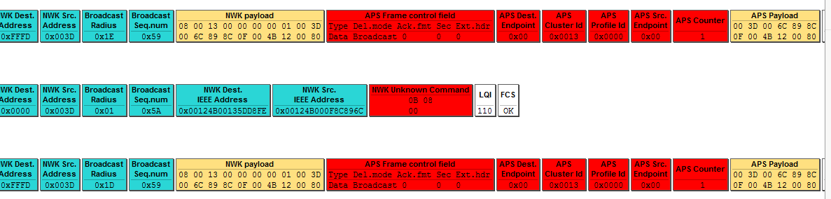

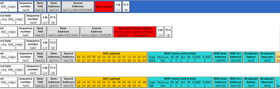

现在遇到个奇怪的现象,终端节点采用CC2630,协议栈为zstack_home_1_02_02a,CC2530作为协调器,现在是终端节点成功加入网络后,每隔5S发送一次数据请求包Data request,终端节点CC2630是定时休眠的,设备正常运行一段时间后,协调器就无法发送数据给终端节点CC2630了,会出现这样一条命令,
CC2630的地址为0x003d,终端节点CC2630的请求包Data request还是正常定时发送的。求问下这个问题怎么解决?

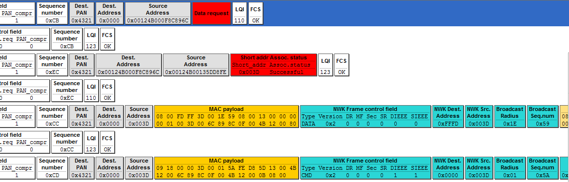

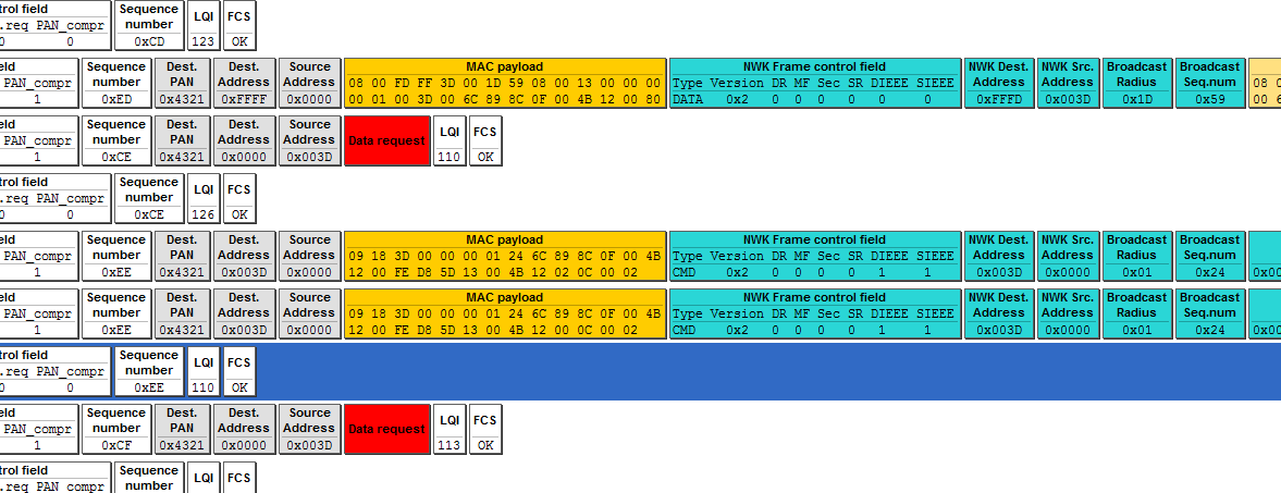

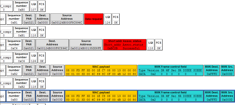

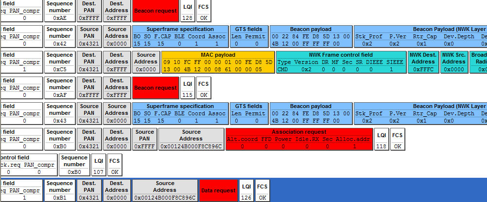

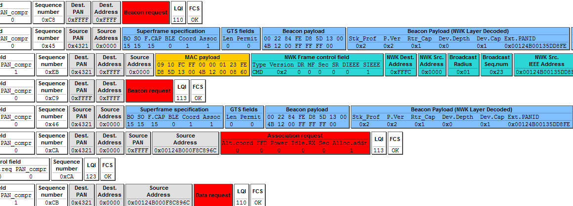

一个是没开启child aging的抓包图,一个是开启child aging的抓包图,都是入网的时候,
没开启child aging的入网抓包

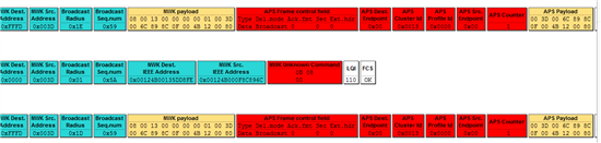

设备能成功加入网络,但是运行一段时间以后,协调器就无法在给他发数据了,(注意这次抓的图和上面那张不一样,但是情况是一样的,地址是0x003d)
设备每5S发送一次Data request。

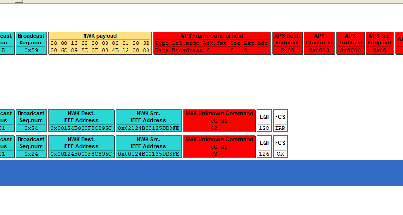

开启child aging的入网抓包
发现开启child aging以后,设备加入网络的时候多了两条命令,一条是终端发给协调器的0B 08 00,一条是协调器发给终端的,0C 00 02,请问这个代表什么意思?请问如何解决设备运行一段时间后协调器不能给他发送数据的问题?
