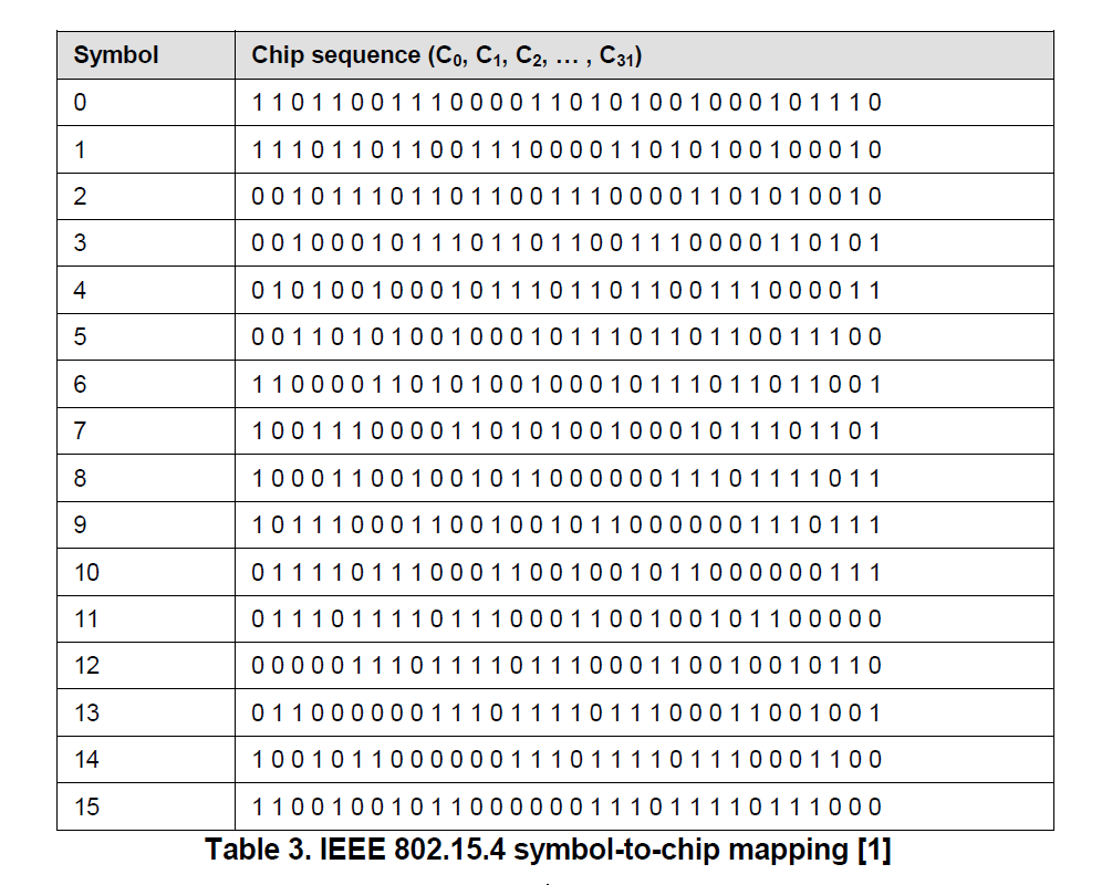

如果底层是O-QPSK,那么symbol-to-chip mapping就是这个表

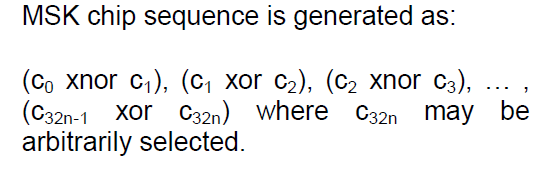

但如果是MSK的方式,就是如下:
所以,请问CC2530底层程序是用哪个symbol-to-chip mapping进行信号解调的呢?
