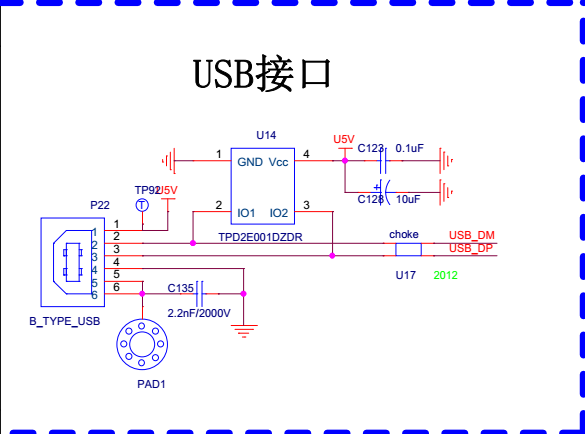

TI的工程师们,我用TPD2E001作为USB 2.0接口保护,我在其VCC管脚上放置了一个10uF以及0.1uF的电容,测试发现插入USB cable的时候,TPD2E001的VCC管脚上测到6.9V的电压(瞬间的),去掉10uF电容后插入USB cable瞬间则不会有6.9V的电压,请问该芯片的VCC能否放置较大电容??(PS:我并没有从PC取电源)如下图:
