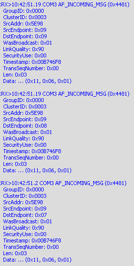

  • 您好!首先感谢您的回复和帮助。在您的帮助和指导下目前环境采集部分已基本搞惦,现在环境采集部分有两个小问题:
    1、在终端刚入网后的一段时间内,终端在给协调器发送ClusterID:0x0402的温湿度数据的同时,也会一直给协调器发送ClusterID:0x0003的数据(如下图),有办法屏蔽么?
    2、串口打印的数据和协调器收到的数据不一致;目前串口打印的温度会比协调器接收到的温度高1度,比如:串口打印22,协调器收到23。湿度:串口显示的会比协调器收到的数值个位低2,比如打印的是55%,协调器收到是53%,这应该是哪个环节出了问题呢。
    再次致以由衷的感谢,谢谢您的支持和帮助!谢谢!
  • 1. 之前看你的抓包檔有看到你去綁定ClusterID:0x0003,應該是這樣才會發送ClusterID:0x0003的数据,不要綁定應該就不會發送了
    2. 這個你要自己調試看看你的程序那理有問題

              我用SampleCIE例程作为协调器,SampleFireDetector例程作为终端,手动绑定可以,用ZNP作为协调器一直会出现绑定失败,在第296行是我手动绑定成功的抓包数据,在第5832行、12810行、12688行都是ZNP作为协调器时绑定失败的抓包。等您有时间了帮分析下看问题出在哪儿了。附抓包档:分析.rar
    再次感谢您的支持和帮助!谢谢
