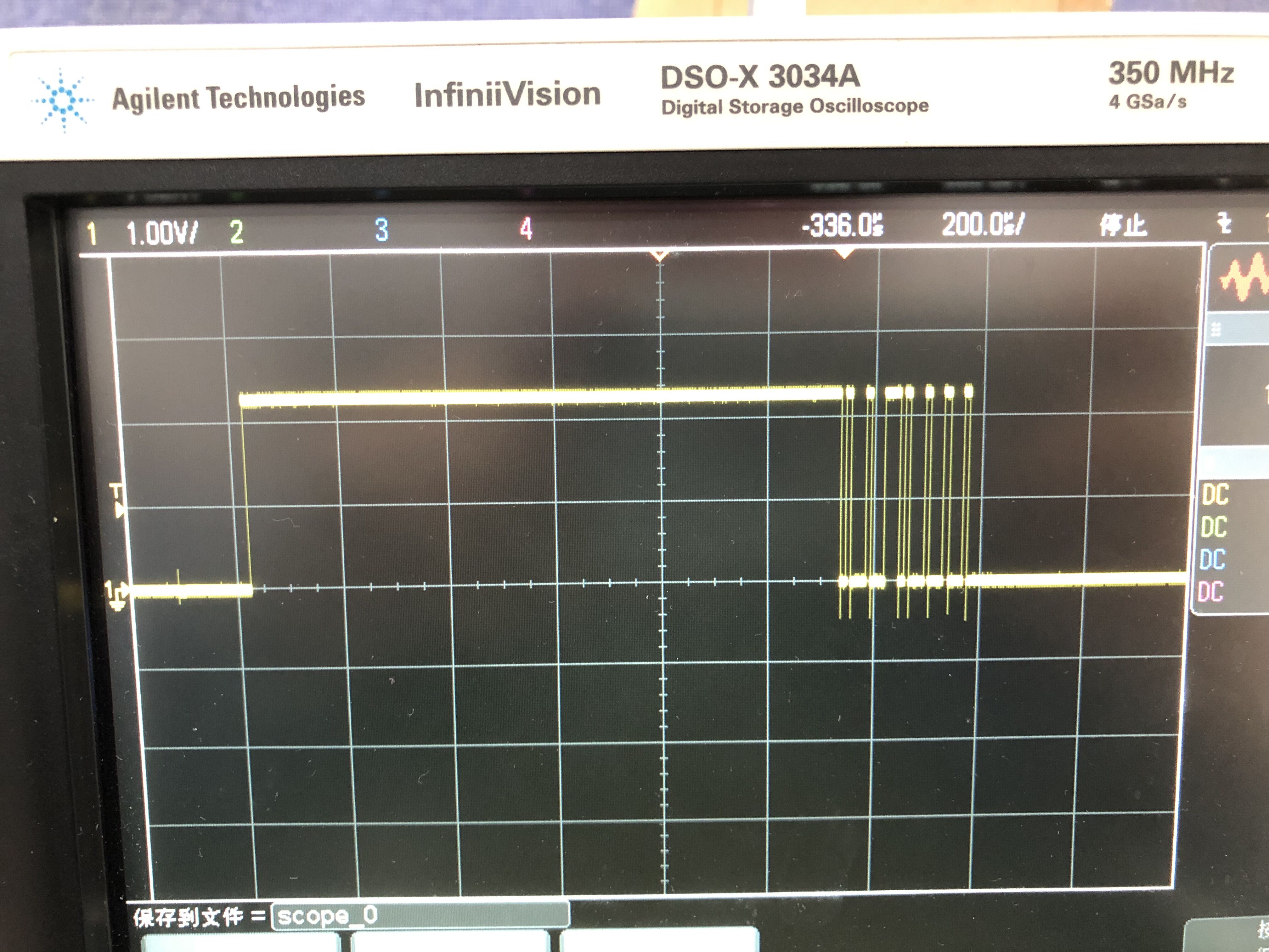

你好,期望的功能,一段脉冲输入到2530的P1.7脚,用定时器3的通道1去捕获,
上下边沿都捕获,捕获周期1us,把测量的脉冲宽度存到数组里,然后分析,请问如下的代码有什么问题?
数组里测量的时间和示波器测量的不符合,请帮忙分析一下原因,谢谢!
