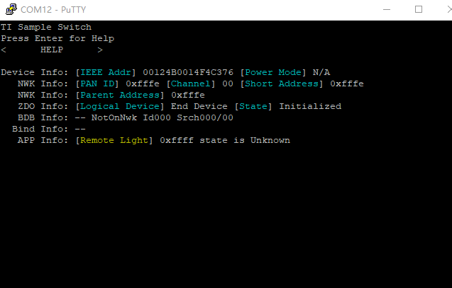

终端使用CC2652RB SDK版本:simplelink_cc13x2_26x2_sdk_4_30_00_54
用SDK自带的zed_sw的例程,关闭了宏定义里面的 ZSTACK_SECURITY 和 TC_LINKKEY_JOIN ;同时关闭了INSTALLCODE的功能。

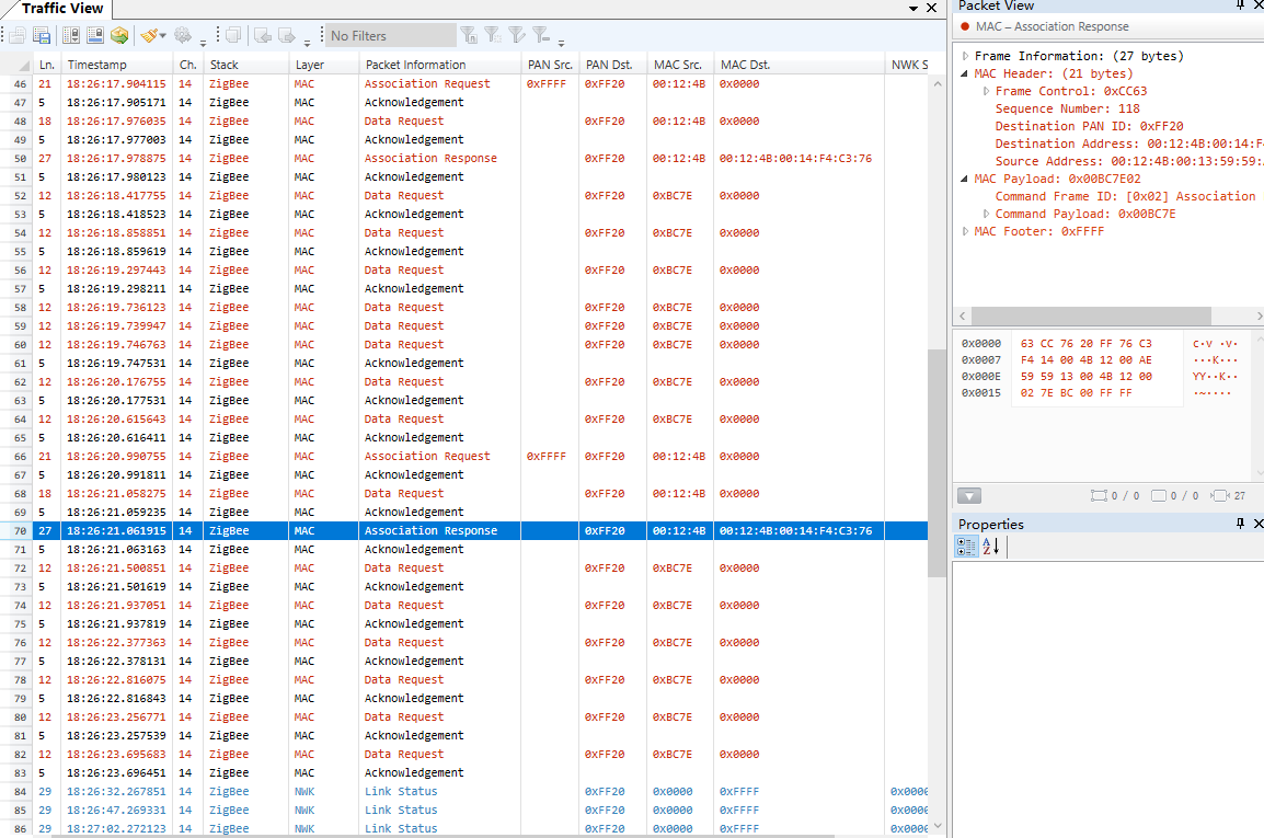

从抓包工具抓的数据看,终端入网的过程都有,也拿到了协调器分配的短地址,不过终端拿到短地址后没有广播 device announce,并且最终终端显示未入网:
请问是否还要改其他的配置,才能加入到协调器的网络?
