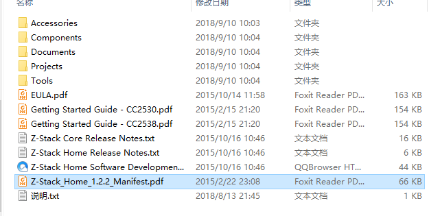

  • 我们使用的是zstack home,是否可以提供相关文档
  • 您好,从哪里可以设置

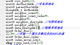

  • 這個通常是你的應用程序用了很大的array或是數量很大的global variables造成,你要自己查一下程序

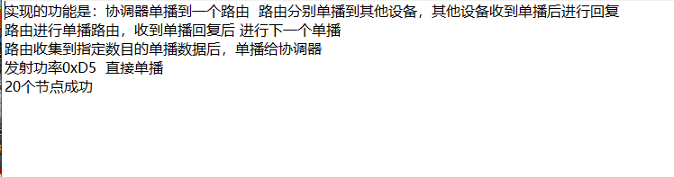

  • 我们是实现这种功能,那路由是否需要白名单,还是直接删除
  • 不大懂你的問題,這跟白名单,还是直接删除好像沒什麼關聯
  • 那你可以帮我看一下工程吗?在哪个文件夹下面的
  • 看一下什麼工程?
  • 裡面只有一個GenericApp.eww檔案,請問是要看什麼?
  • 你好,那需要整个工程上传吗?我是想让你看一下那个代码

  • 你減少一下這些array的大小試試
    //RSSI
    uint8 rssi_buff[13];
    uint16 devShortAddr;//扢掘傻華硊
    uint16 parentShortAddr;
    ZLongAddr_t devExtAddr;
    uint8 neighbor_count=0;
    uint8 neighbor_count_index=0;
    uint8 neighbor=0;
    uint16 neighbor_shortaddr;//邁懈傻華硊
    uint8 neighbor_addr[42];
    uint8 data_Shortaddr[2];//蟈繚桶傻華硊
    uint8 Order_Rssi[10][13]=0;//湔揣珨跺悜遠粒摩隙懂腔RSSI腔硉
    uint8 Order_Rssi_index ;
    uint8 index_array_limit;
    char route_send_coor[30];
  • 你好,改成多少合适,我试了好像还是没用
  • 改小到你編譯不會產生xdata的問題
  • 您好,按照这个改已经不会报错了,但是我不知道这样行不行
  • 不会报错就是行了吧
