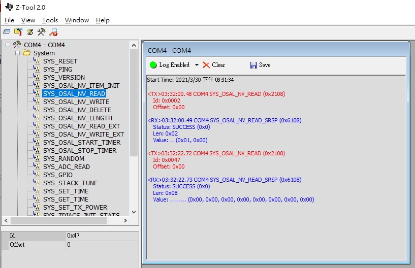

  • 好的,谢谢,我用z-tool 读取以上数据,但有两个不能读取到,其它都可以,请问?
    ZCD_NV_BOOTCOUNTER(0x0002)
    ZCD_NV_APS_USE_EXT_PANID(0x0047)
    <TX>10:21:12.66 COM6 SYS_OSAL_NV_READ (0x2108)
    Offset: 0x00
    <RX>10:21:12.68 COM6 SYS_OSAL_NV_READ_SRSP (0x6108)
    Status: INVALID_PARAMETER (0x2)
    Len: 0x00
    Value:
  • 检查下设置是否正确,抓包看一下
    也可以看下这里e2e.ti.com/.../cc2538-backup-zc-concentrator-gateway-in-zigbee-network

  • 预编译设置这样可以吗?其它nv都能读到
    ZTOOL_P1
    NV_INIT
    MT_TASK
    MT_SYS_FUNC
    MT_ZDO_FUNC
    MT_NWK_FUNC
    FEATURE_SYSTEM_STATS
    LCD_SUPPORTED=DEBUG
    MT_SYS_KEY_MANAGEMENT
  • 我用z-stack mesh 1.0.0的znp是沒有問題的啊
