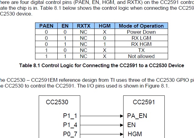

        TI发布的  Using CC2591 Front End with CC2530/1  里写到:
        然后看TI发布的  TIMAC and Z-Stack Modifications for using CC2591 RF Front End with CC2530  ,理解为:P0.7控制2591高增益或者低增益。
        P1.1和P1.4的控制,按表格中TX: EN = 0;   PA_EN = 1;         RX: EN = 1;   PA_EN = 0;  于是就在发射函数的开始和结束分别进行管脚控制。

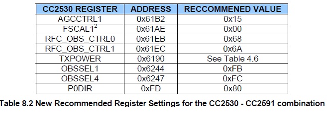

        在Using CC2591 Front End with CC2530/1  里,还提到其他寄存器的新值:
于是在RF初始化中设置为:
EN = 1; PA_EN = 0;
P0DIR |= 0x80;
HAL_PA_LNA_RX_HGM();
FRMFILT0 = 0x0C;     // 静止接收过滤,即接收所有数据包
TXPOWER = 0xD5;    // 发射功率为19dBm
FREQCTRL = 0x0B;    // 选择通道11
CCACTRL0 = 0xF8;    // 推荐值smartRF软件生成
FSCAL1 = 0x00;
TXFILTCFG = 0x09;
AGCCTRL1 = 0x15;
AGCCTRL2 = 0xFE;
TXFILTCFG = 0x09;
RFIRQM0 |= (1<<6); // //使能RF数据包接收中断
IEN2 |= (1<<0); //使能RF中断
RFST = 0xED; //清除RF接收缓冲区 ISFLUSHRX
RFST = 0xE3; // RF接收使能 ISRXON
RFC_OBS_CTRL0 = 0x68;
RFC_OBS_CTRL1 = 0x6A;
OBSSEL1 = 0xFB;
OBSSEL4 = 0xFC;
